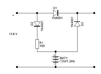

(#) Balaa16 hozzászólása Aug 31, 2011 /
Egy 12V-os, 1,2Ah-ás akksit puffer üzemmódban kötöttem be a riasztóközpontba. A trafó 12V-os. (pufferelve, egyenirányítva: 14V) Ugye így folyamatosan kapja a 14V-ot az akku. Mekkora terhelést kell rákötnöm, hogy ne töltődjön túl az akku?
A segítséget előre is köszönöm: Balázs
(#) pucuka válasza Balaa16 hozzászólására (») Aug 31, 2011 /
Nem terhelést kell rákötni. puffer üzemmódban az akkura jutó feszültség 13,8 V legyen, stabilan. Ezt a feszültséget egy stabilizátorral állítsd elő, és ezt rajta hagyhatod az akkumlátoron.
(#) Balaa16 válasza pucuka hozzászólására (») Aug 31, 2011 /
Köszönöm a választ! Van otthon LM 317-es IC-m, azzal megcsinálom.
Üdv! Balázs
(#) Gafly válasza pucuka hozzászólására (») Aug 31, 2011 /
Annyi van még, ami gond lehet, hogy ha elmegy a hálózat, akkor a töltőbe visszafolyik az áram. Ezt az esetet illik kivédeni. Illetve én 13.7V-re szoktam számolni, de ez lényegtelen... Az áramkorlátot pedig az Ah kapacitás tizedére szoktam beállitani.
(#) pucuka válasza Gafly hozzászólására (») Aug 31, 2011 /
Nem mélyedtem ennyire bele. De valami olyasmire gondoltam, mint a csatolékban van, igaz ebben sincs se túlfesz, se mélykisülés védelem.
(#) proli007 válasza pucuka hozzászólására (») Aug 31, 2011 /
Csak a bemeneten ne legyen csak 13,8V mert az életbe fel nem töltődik ez..
üdv! proli007
(#) Balaa16 válasza Gafly hozzászólására (») Aug 31, 2011 /
Az egyenirányító diódák miatt nem tud visszamenni az áram. -szerintem-
Üdv! Balázs
Nekem nem baj, hogy nincsenek ilyen védelmek, tökéletesen megfelel nekem a kapcsolás.
