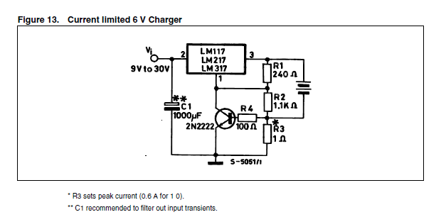

LM350T IC-vel lehet nagyon egyszerű zselés akkutöltőt építeni? Lehetőleg olyat amiben tudom szabályozni az áramerősséget? Kapcsolási rajz kéne ha van!
(#) proli007 válasza Oraculum hozzászólására (») Jún 8, 2011 /
Ugyan úgy lehet vele készíteni, mint az LM317-el. Annak adatlapján a 13. ábrán ott a rajz. Ha a tranyó bázisához egy potit teszel, akkor ugyan nem nagy tartományban, de szabályozható is lehet az áram.
Miért nem nézted meg az IC adatlapját? Írtam, hogy a 13. ábra.
6V aksihoz, 400mA-re, az R1 ellenállás 220ohm, R2=1,1kohm. R3-at két párhuzamosan kötött 3,3ohm-os ellenállásból kell kialakítani, akkor kb. 400mA lesz a töltőáram. Tranzisztor lehet szinte bármi, csak NPN legyen. Az LM317-et hűteni kell, függően attól, hogy mekkora a bemenő feszültség a C1 kondin.

(#) proli007 válasza Brienter hozzászólására (») Jún 20, 2011 /
- A töltési feszültség végértékét, az R3-R2-R5 feszültségosztó határozza meg.
- Az R3 ellenálláson állandó feszültség van (ha már nincs áramkorlát), tehát azon folyó áram, IR3=Uref/R3=1,2V/120ohm=10mA.
- A cél, az R2+R5 értékének meghatározása. A rajtuk folyó áram azonos az R3-éval. Az R2+R5-ön eső feszültséget úgy kapod, hogy a töltési végfeszültségből levonod R3-on eső feszültséget. UR25=Umax-Uref=29V-1,2V=27,8V.
Most mér ismert R2+R5-ön folyó áram, és a szükséges feszültség esés. Így R2+R5 értéke számolható. R25=UR25/IR3=27,8V/10mA=2,78kohm. Ez az R2 és R5 összege, tehát a kettő arányát űgy kell megválasztani, amekkora tartományban szeretnéd beállítani a maximális töltőfeszültséget. (Tehát vissza kell számolni, amit most már rád bízok.)
- A töltőáram maximumát, alapvetően az R1 értéke, és Q1-et nyitó bázis-emitter feszültsége fogja meghatározni. Vagy is az R1-en akkora feszültséget kell ejtsen a töltőáram, amire Q1 kinyit.
- A szilícium tranyó nyitó UBE könyökfeszültsége, kb. 650mV. Ha R1 0,5ohm, akkor a töltőáram, Imax=UBE/R1=0,65V/0,5ohm=1,3A.
Természetesen ez nem egy korrekt érték, hiszen a tranyó bázis-emitter feszültsége a hőfoktól is függ, de nem is lőnek nyulat a töltőárammal.
- Az R4 ellenállás a tranyó védelmét szolgálja, kissé módosítani fogja a tranyó UBE nyitófeszültségét, hiszen azon is feszültség esik. De a tranyónak, csak az R3 10mA-es áramát kell lehúznia, és ha a bétája kb. 200, akkor a bázisában Ib=Ic/béta alapján, kb. 0,05mA áram fog folyni. Így az R4 ellenálláson Ib*R4=5mV feszültség esik, és ez módosítja a 650mV feszültséget. Tehát ennek hatása tényleg elhanyagolható.
üdv! proli007
