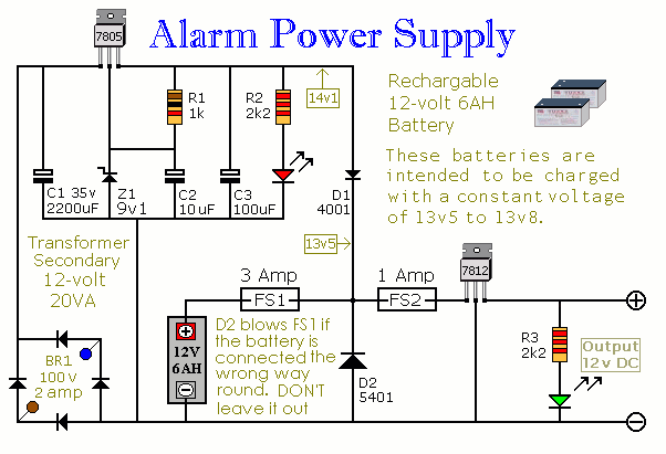

(#) Brienter hozzászólása Máj 31, 2011 /
Egy zárt savas akksit folyamatos üzemben pl riasztóknál, hogyan kell tölteni? Konstans áram vagy feszültség? Ha áram mekkora árammal?
(#) mugab válasza Brienter hozzászólására (») Máj 31, 2011 /
Max. 14 volt, max C/10 áram.
(De általában rájuk van írva)
(#) Brienter válasza mugab hozzászólására (») Máj 31, 2011 /
Oks, kösz közbe meg találtam egy rajzot ami pont jó lehet, de én ebben egy árva áramkorlátot se látok. Ha jól értelmezem a rajzot akkor a stab ic referencia pontját a 9,1V os zenerrel feltolták így lett belőle 14,1 amiból a diófa levesz 0,6V-ot. De ez csak konstans fesz. áram sehol nincs korlátozva szerintem, de ha ez is jó akkor ezt megcsinálom bár én inkább arra gondoltam hogy akkor egyszerűbb egy LM317-el megcsinálni a kívánt feszültséget nem zenerrel ügyeskedni.
(#) Krisz03 válasza Brienter hozzászólására (») Máj 31, 2011 /
A töltőáramot kezdetben megfogja a stabIC belső korlátja, utána meg már csak annyi áram fog folyni, ami fenntartja a beállított feszültséget.
Én sem bonyolítottam túl a riasztó akkujának töltését: 7815, utána 2db 1N4007, stabIC-n a szokásos kondik, és máris előáll a megfelelő 13.6-13.8V-os töltőfeszültség.

(#) bundyland válasza Brienter hozzászólására (») Jún 1, 2011 /
Én ezt meg nem építeném az biztos!
A 7812 nek a dropja kb. 2-2.8v tehát az aksi 12v-os állapotában a kimeneten lesz vagy 10v!
Továbbá a töltő részben valóban nincs áramkorlát így akár el is disszipálhat a 7805.

(#) Brienter válasza bundyland hozzászólására (») Jún 1, 2011 /
Utána néztem több helyen a dolognak, a topicban is pár oldalt elolvastam, és sokan írják hogy 13,5-13,8v-ot annyi ideig hagyom rajta áramkorlát nélkül ameddig akarom. Egy rossz DSC riasztópanelt is megpróbáltam visszafejteni, és nekem nagyon úgy tűnik hogy az akksit szimplán egy LM317 egy diódán keresztül tölti. Elsőre úgy tűnik hogy feszültséggenerátoros módban van bekötve. A másik hogy kipróbáltam hogy egy 13,5V-ra beállított tápra ráakasztottam az akksit és kb 200mA-ről indult és most kb 50mA-el töltődik az akku szóval szerintem nem nagyon lehet probléma.
A dióda gondolom azért kell, ha nem kap 230-at akkor ne follyon az IC felé az áram az akkuból.

(#) bundyland válasza Brienter hozzászólására (») Jún 2, 2011 /
Igen ebben igazad van csak probáld ki teljesen lemerült akkuval. Izzadni fog rendesen a stabkocka. Mondjuk a riasztó kb. 10V ig hagyja lemerülni az aksit és akkor kapcsol le és utána tedd rá a töltőt. Kényszermegoldásnak jó, de semmiképpen nem nevezném szép megoldásnak.13.5 -13.8V ot valóban addig hagyod rajta amíg jól esik riasztókban is így van. Sőt sajnos van ahol csak egy ellenállás tölti.
