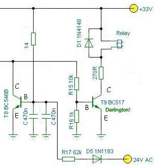

Én is örülök, hogy vége van. Legalább nekiállhatok. Nem hinném hogy én voltam az aki túlcifrázta. Volt egy kapcsolásom, készen, működőképesen, és mint eddig minden kérdésem estén, jött az információáradat mindenről ami ezzel kapcsolatban a fórumtársak eszébe jutott. Na de a lényeg! Csatolom a kapcsolást, amit megépítettem, tökéletesen működik, merem ajánlani mindenkinek. Leszögezném, hogy ezzel kapcsolatban nyugodtan lehet írni kritikákat, de mivel nekem tökéletesen működik ezért NEM fogom áttervezni!!!

Helló. Megkésve de megcsináltam a védelmet amit ajánlottál, de mivel tönkrement a 24v-os (~) trafóm, kipróbáltam 20v-ról (~) majd úgyis, hogy elhagytam a 270ohm-os ellenállást és átkötöttem, de még bekapcsolni sem akar. A relé védő diódát is kiütöttem hülyeségem miatt. Valami ötlet? Köszi.
Vagy fordítva adtad rá a tápot, vagy a diódát raktad be fordítva. De akkor a T9 tranyónak is már annyi. Egyébként éleszteni vagy részletenként vagy mérve kell valamit, nem ötletelni, mert az igen sokáig tarthat.. üdv! proli007
A T9-re ügyelj. Bővebben: Link
Hát nem tudom majd átnézem a lábakra is ügyeltem pedig.
Pontosítok. A T9 darlington! Nézd meg a BC517 adatlapját, csak hasonlóval helyettesíthető.
Ok. Így már értelek, 1k relé tekercs ellenállás felett valóban érdemes a sima tranyót megpróbálni. Ha darlington szükséges, olyan legyen ami nem tartalmaz tokon belüli ellenállásokat.

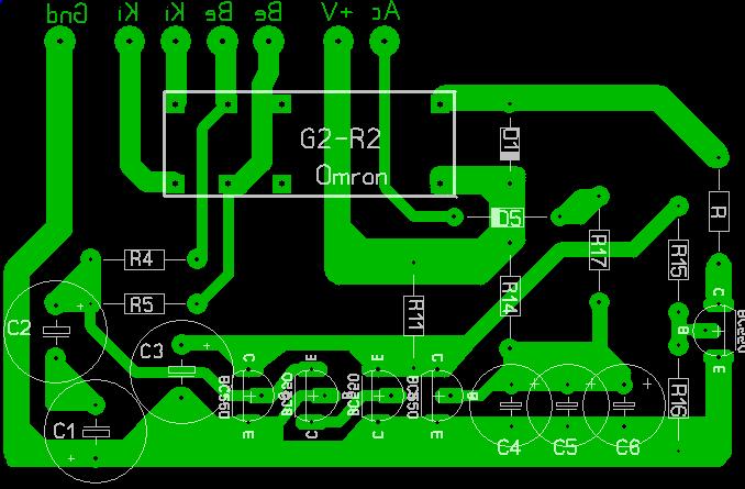

dbase által közzétett koppanásgátlót megépítettem külön mindkét oldalnak, azt kérdezném hogy azt mi okozhatja hogy nem egyformán kapcsol a relé a 2 panelen az egyik kb 3 mp-alatt a másik 12 mp kb. (4,5V 300mA) tápfeszültségnél. annyi a különbség a 2 panel közt hogy az egyiken az R1 22K-os de 5watos a másik 0,3watt ez befolyásolhatja? Illetve az egy bc107B-s tranyó helyett BC546B van beépítve, a többi elem megegyezik. Ja és a led előtét ellenállása 1K-s Köszönöm előre is a segítséget, kezdő vagyok még
Az R1 hangszóróra menő ágát kösd testre próbából. A C1, C2 töltöttsége befolyásolhatja az időzítést.
