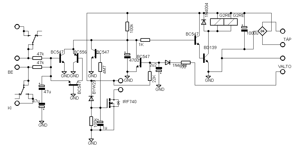

Miért van dupla váltó bemenete? Miért nem elég ami a Greatz-et táplálja? Gondolod kikapcsoláskor az nem fog azonnal megszűnni? Simán vehetnéd onnan is a "kikapcsoló információt".
Csak azért van a védelmeknek váltó "bemenete" is, mert az erősítő tápjáról szoktak menni közvetlenül, amin a jelentős pufferek nem sülnek ki hirtelen. De ha te külön tekercsről (vagy váltóról) járatod a védelmet, akkor fölösleges még külön egy másik.
(#) drhati válasza Alkotó hozzászólására (») Júl 14, 2011 /
Mivel a védelem tápja nem szimmetrikus, ezért onnan nem tudom táplálni. Mégpedig azért mert ugye a védelem tápjának egyik váltó feszültségű ágát rá kell kössem a váltófigyelőre a másikat pedig a földre. Gyakorlatilag keresztül kötöm a greatz-hidat. Kipróbáltam így bekötni, de a védelem nem kapcsolt be, és a trafója is nagyon búgott, melegedett. Többször átnéztem, hogy jól kötöttem-e be, de nem valószínű, hogy én rontottam el a bekötést. Ezért láttam szükségét annak hogy külön a szimmetrikus erősítő tápról figyelje a védelem a váltót. Az erősítő tápjának 0 vezetéke megy a földre, egyik váltó ága pedig a váltófesz figyelőre természetesen.
(#) steelbird válasza drhati hozzászólására (») Júl 15, 2011 /
A te rajzodnál azért kell külön tekercs a váltó bemenethez, mert a védelem egytekercses feszültségű tápjáról már nem tudsz GND -től negatívabb feszültséget csinálni a védelemnek a váltót figyelő résznél.
Viszont, ha a végfokod más tápról megy, és az dupla tápos, akkor ott a szekunder tekercs középleágazása eleve GND -n van, úgyhogy az egyik szélső tekercskivezetésről elviheted a védelemhez a váltót.
(#) drhati válasza steelbird hozzászólására (») Júl 15, 2011 /
Igen tudom, csak nem fogalmaztam pontosan. Bele akartam írni a hozzászólásomba még, hogy szimmetrikus védelem táp esetén működne, de ez kimaradt. Köszi!

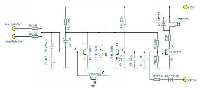

(#) Geri86 válasza steelbird hozzászólására (») Aug 5, 2011 /
Helló. Megkésve de megcsináltam a védelmet amit ajánlottál, de mivel tönkrement a 24v-os (~) trafóm, kipróbáltam 20v-ról (~) majd úgyis, hogy elhagytam a 270ohm-os ellenállást és átkötöttem, de még bekapcsolni sem akar. A relé védő diódát is kiütöttem hülyeségem miatt. Valami ötlet? Köszi.
(#) proli007 válasza Geri86 hozzászólására (») Aug 5, 2011 /
Vagy fordítva adtad rá a tápot, vagy a diódát raktad be fordítva. De akkor a T9 tranyónak is már annyi.
Egyébként éleszteni vagy részletenként vagy mérve kell valamit, nem ötletelni, mert az igen sokáig tarthat..
üdv! proli007
(#) reloop válasza Geri86 hozzászólására (») Aug 5, 2011 /
A T9-re ügyelj. Bővebben: Link
(#) Geri86 válasza reloop hozzászólására (») Aug 5, 2011 /
Hát nem tudom majd átnézem a lábakra is ügyeltem pedig.
Pontosítok. A T9 darlington! Nézd meg a BC517 adatlapját, csak hasonlóval helyettesíthető.
Jójó csak steelbird írta, hogy próbáljam ki vagy a bc548-at vagy a bc337-et. De akkor nézek egy jó darlingtont + diódát. A többi alkatrésznek hátha nem lett baja.
Ok. Így már értelek, 1k relé tekercs ellenállás felett valóban érdemes a sima tranyót megpróbálni. Ha darlington szükséges, olyan legyen ami nem tartalmaz tokon belüli ellenállásokat.

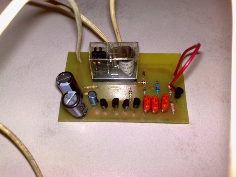

(#) Ameron24 hozzászólása Aug 6, 2011 /
Üdv mindenki
dbase által közzétett koppanásgátlót megépítettem külön mindkét oldalnak, azt kérdezném hogy azt mi okozhatja hogy nem egyformán kapcsol a relé a 2 panelen az egyik kb 3 mp-alatt a másik 12 mp kb. (4,5V 300mA) tápfeszültségnél. annyi a különbség a 2 panel közt hogy az egyiken az R1 22K-os de 5watos a másik 0,3watt ez befolyásolhatja?
Illetve az egy bc107B-s tranyó helyett BC546B van beépítve, a többi elem megegyezik. Ja és a led előtét ellenállása 1K-s
Köszönöm előre is a segítséget, kezdő vagyok még
(#) reloop válasza Ameron24 hozzászólására (») Aug 6, 2011 /
Az R1 hangszóróra menő ágát kösd testre próbából. A C1, C2 töltöttsége befolyásolhatja az időzítést.
