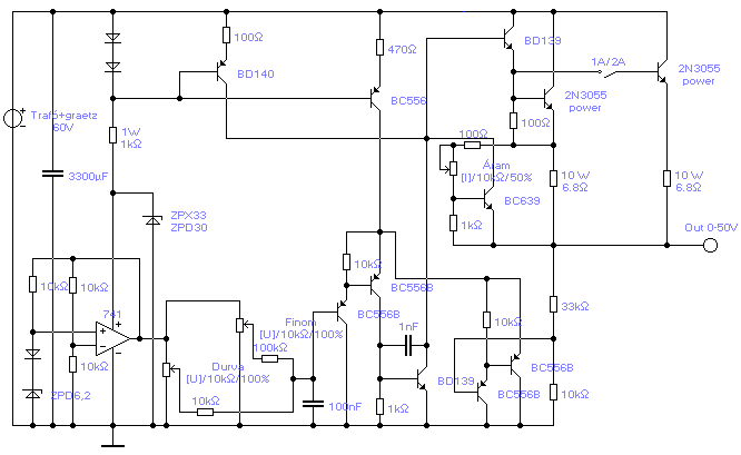

Ezt a két potméteres megoldást le tudnád rajzolni? Mindig is érdekelt, hogy miként lehet megoldva ez a finomhangolós megoldás. Előre is köszi! Krisz

Hello, az első mellékleten láthatsz egy példát erre, ha a poti mindhárom kivezetését felhasználjuk, akkor kicsit bonyolultabb a dolog, azt a második melléklet bal alsó részében láthatod.

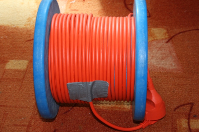

Egy apró kérdés Ez bedugva nem fog tekercsként viselkedni, és valami rosszat csinálni?
