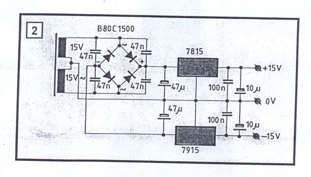

(#) maTaKee hozzászólása Júl 22, 2007 /
hy!
lenne egy sürgős kérdésem: ez a mellékelt kapcsolás ez működne 7812 illetve 7912 -el??
(#) ferci válasza maTaKee hozzászólására (») Júl 22, 2007 /
Igen.
(#) maTaKee válasza ferci hozzászólására (») Júl 22, 2007 /
köszönöm

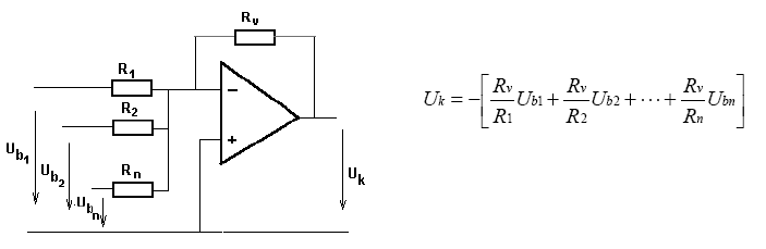

(#) K.Leslie hozzászólása Júl 24, 2007 /
Üdv: Megcsináltam a feszültség összegzőt LM386 ból.
R1=R2Rv=10Kohm Ub1=2V Ub2=0.5V
ekkor az Uki= 1.25V
Ha Ub1=2V Ub2=0V akkor Uki= 1V
Tehát megfelezi a feszültséget.
Olyan mindtha nem is lenne benne az LM386.
Ha Ub1=5V és Ub2=5V akkor az Uki=5V
Magyarul, nem összegez, hameg kiveszem az ellenállásokat akkor ugyan ez csak nem felezi tehát max 5V van a kimeneten... Lehet egy kicsit bonyolult, de valami gond van.
1. Kérdés: Lm386-nak kell Vs lábra 5V-ot adni és a GND-lábra letestelni?
2.Ha kiveszem az Rv ellenállást ugyan úgy felez, ha 0ohm osat rakok be (rövidzárra) akkor is felez. Ha 20 Kohmos akkor is felez, tehát semmi szerepe sincs...
Ha uA741 csinálnám, akkor az offset N1 és az N2-vel mit lehet állítani, nem lenne egyszerübb evvel összerakni?
uA741.pdf
