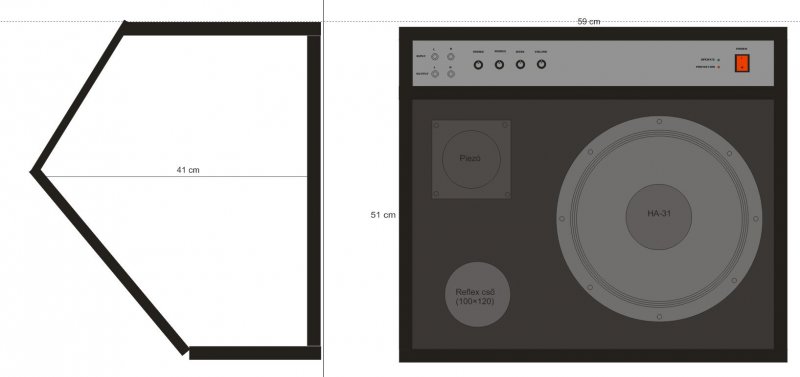

Esetleg tudsz ajánlani valami általad ismert hangszórót hasonló árban? Még nézelődök hátha találok valami megfelelő dolgot. Arra is gondoltam, hogy felhasználom a 4 db Eastech 16cm-es hangszórómat vegyesbe kötve, 4-en azok is kiadnának 94 dB-t és elbírnák a 7294 hidat is

48 literes reflex kéne a 4 db Eastech-nek...
Ez a HA 31 milyen cucc? Nem ismered véletlenül?
Végül is a 64 liter nem is olyan nagy, még megfelelne a dobosunknak.
Csináltam egy méretarányos rajzot...
Te melyikből építenél? Az Eastech egyetlen, de óriási előnye hogy már megvan
(#) ptesza válasza Bassmester hozzászólására (») Aug 5, 2011 /
Ha qtc 0.707 akkor kell neki 87 liter ,de azt nagyon sokallom.F3=61 . VAS/3=kb 31 liter viszont egész jónak néz ki . Ha sikerül belepumpálni 200W-ot még akkor is csak xmax 4mm körül lesz. F3=70 Hz

Eastechez van T/S?
(#) Bassmester válasza ptesza hozzászólására (») Aug 5, 2011 /
Igen, azt rendesen leméricskéltem anno...
Ez már a számított térfogat.
