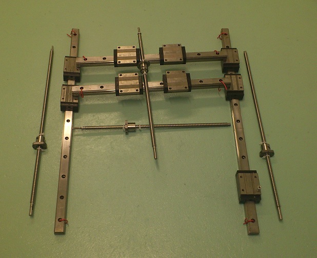

(#) Zozi85 hozzászólása Aug 16, 2011 /
Egyre bizonytalanabb vagyok a váz kialakításában, elég esetlennek tűnik valós méretekkel.
Bár kihajlásoktól már nem nagyon tartok
(#) kulzol60 válasza Zozi85 hozzászólására (») Aug 16, 2011 /
Ez még igy elég csont váz ( vagy még az sem ) .
Mekkora lenne az"X" mozgásod ? ( balrol jobbra )
(#) Zozi85 válasza kulzol60 hozzászólására (») Aug 16, 2011 /
az x 350mm az y meg 500. azért raktam így egybe, hogy lássam mi jön ki ha ledarabolom váz anyagot. Könnyebb pakolni mint visszanöveszteni ha mégis másképp fogom kialakítani. Az a kérdés, hogy az x a két y sín közé vagy az x alá essenek az y ok.
Azért kérdeztem mert a 350mm-hez talán nemkel a két "Y" orso , föleg ha az "Y" két két kocsival megy .
Kövesd ezt az arányt és jo kis gép lesz belöle .
A 350 a hasznos "bejárható" út ehhez kell még hozzáadni a z tengelyt, kis holtteret. Azért szeretnék két tengelyt, mert mint a rajzon is látszik, a gép lefelé üres, nincs összekötve a két oldal. Az fent van tartva a majdani 4. forgató tengelynek.
Éretem .
Akkor bizony kel a hely , jobb lessz kettövel csak a hajtása kicsit bonyolitja a dolgot.
Vagy két motor, vagy bordás szíj. Lényeg, hogy erős és terhelhető legyen. Remélem acél sem fog kifogni rajta... 550 wattos három fázisú marómotorral gondoltam, ahhoz van pont patronkészlet.
Jo a szinkron szij is de ha teheted használj két léptetöt ( sebességet és dinamikát nyersz vele ).
Lehet kelleni fog a kettő, elég nehéz lesz az x és z.
A derékszögű tartók már megvannak jó kis aluból öntve már csak a lemezekre kell forrást találni. 20-25 mm es alu lemezeket honnan lehet vajon nem egész táblában?
