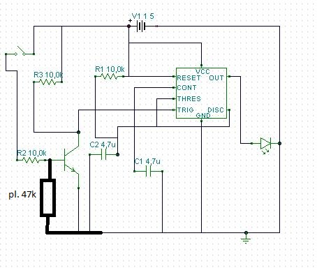

(#) nagy_david1 válasza kamerameen hozzászólására (») Aug 24, 2011 /
Amint gondoltam. Hiányzik a lehúzó ellenállás.
(#) proli007 válasza kamerameen hozzászólására (») Aug 24, 2011 /
- Nem véletlen, hogy így működik. Vagy a bázis-emitter közé, vagy a kapcsoló és a GND közé egy ellenállás kell. (pld. egy 1kohm)
- Ha még ekkor is zavarérzékeny (megfogásra már biztos nem lesz az) akkor a bázis-emitter közé, még egy 100nF..1µF-os kondit is lehet rakni.
- A Led-et nem illik közvetlenül ellenállás nélkül az 555 kimenetére kötni, még a szimulátorban sem, a valóságban meg semmiképpen.
(A rajz elég szörnyű. Az alkatrészeket el lehet forgatni, a kötéspontokat meg jelölni kell.)

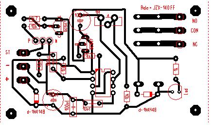

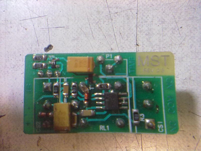

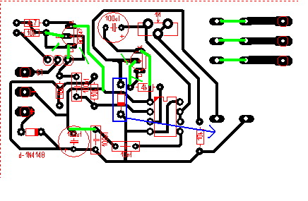

(#) titike01 hozzászólása Aug 24, 2011 /
sziasztok a hozzáértöktől lenne kérdésem, hogy a kapcsolási rajz amit készítettem működőkepés e.
Ez egy pozitív-negativ indításu időzítő lenne a bemenetett a jumper határozza meg.
nem az én érdemem a kapcsolás de egy smd panelről kellet lemásolnom.
(#) proli007 válasza titike01 hozzászólására (») Aug 24, 2011 /
Ez nem kapcsolási rajz, (bár az lenne) hanem nyákterv. De most elvi kérdésed van, vagy a nyáktervet szeretted volna ha ellenőrizzük. Minden esetre a nyákterv mellé egy kapcsolási rajzot (áramköri tervet) is illik mellékelni. Ne mindig a nyákterv alapján visszafelé legyen kitalálva, mit is szerettél volna elkövetni..
Egyébként:
- A BC547-nek nem ez a bekötése pontosabban a BCE felirat jó, csak a nyák terv nem jó hozzá. Vagy másik tranyó van az áramkörben. De akkor miért BC547 van beírva?
- Az első tranyónak emittere nincs a GND-re kötve. Ugyan így nincs GND-re kötve a 100nF és 10nF közös pontja.
üdv! proli007
(#) kamerameen válasza nagy_david1 hozzászólására (») Aug 24, 2011 /
Igen, így már jól működik.
Köszönöm szépen a segítségeteket!

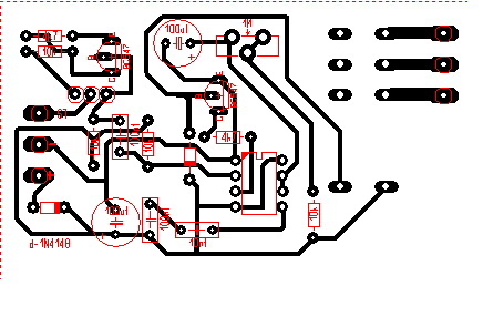

(#) titike01 válasza titike01 hozzászólására (») Aug 24, 2011 /
Amint irtam egy kész SMD nyákról lett lekövetve azért nem tudtam kapcsolási rajzott adni ha az lett volna sokkal egyszerűbb lett volna a dolgom.
A tranyót meg helyettesítettem az eredeti BC 817 SMD (6B) amire a táblázat BC337-est adta ki ami meg megegyezik az 547-t tel.legalábbis a macro könyvtárban csak ez a tipusu tokozásom volt.
Közben kaptam egy másik forrásból is javítást azt is és az eredeti nem tul jó fényképet is berakom hátha igy elöbbre jutunk.

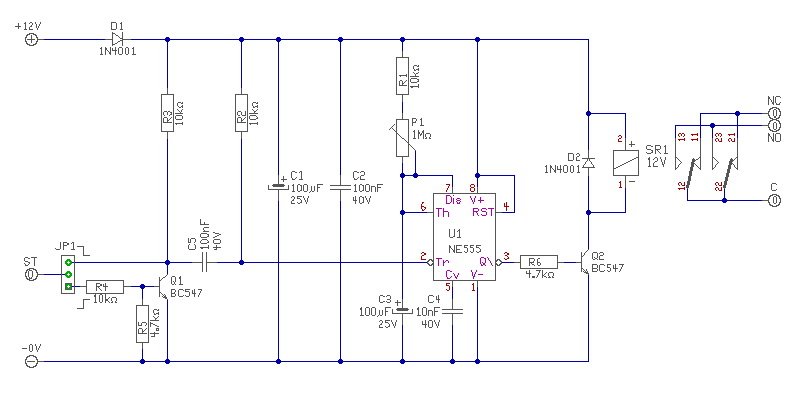

(#) proli007 válasza titike01 hozzászólására (») Aug 25, 2011 /
Oké, de miért nem javítottad ki a Sprint rajzot egyből?
Egyébként most is van egy hiba, a relé meghajtó tranyó kollektora nem jut el a reléhez. El kell forgatni a dranyót 90 fokkal jobbra és akkor majd kijön.
De egy felület szerelt rajzot nem érdemes egy az egyben követni, mert ott egy ellenállással -diódával legfeljebb egy vezetősávot illik átugrani, míg a furat szerelttel akár hármat is lehet.
A kapcsolási rajzát meg gyerekjáték megrajzolni egy ilyen egyszer áramkörnek. De ha neked ez gondot okoz..
üdv! proli007

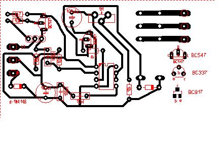

(#) titike01 válasza proli007 hozzászólására (») Aug 25, 2011 /
most már értem mi volt a baj a tranyo tokozása kavart be illetve az, hogy a táblázat helyettesítőnek írta a 337-est.
Már rég foglalkoztam ezekkel de emlékezetemre hagyatkozva ha valami helyettesít az egy az egyben megfelel neki ami meg csak hasonló azt külön kezelik.
Tudod az ehhez hasonló kapcsolási rajzokat különböző oldalakon ahol kit-et átulnak lehet fellelni ott pedig általában van kapcs.rajz és beültetés csak nyák rajz nincs.
Ez meg csak egy kész panel volt ráadásul SMD ami még jobban megnehezítette a dolgom. Ezt meg csak hobbiból csinálom az építés kedvéért. Ezért sem értek hozzá annyira.
Köszönöm a segítségedet és a rajzodat remélem mostmár az enyém is jó és működőképes lesz.
Gyakorlatilag ebben a kapcsolásban bármely kis jelű tranzisztor jó, ha a relé áram nem haladja meg a 100mA-t.
Az, hogy nincs nyákrajz, nem véletlen, üzleti szempontok is állnak a háttérben. De senki nem szereti, ha az által elkészített áramkört mások ingyen bérmentve lemásolgatják. Mert neki is munkája volt vele. Kivétel ha az eredeti szándéka nem ez volt, mint itt a fórumon.
A nyák most már jó, bár én "rendet raknák" rajta, mert furatos alkatrészekkel kissé szétszórt képet mutat.
üdv! proli007

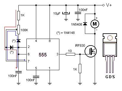

Megépítettem a mellékletben található PWM kapcsolást. minden nagyon jól megy, szépen lehet vele különböző motorok fordulatát szabályozni.
Az lenne a kérdésem, hogy ebben az áramkörben minimális átalakítással meg lehet-e oldani, hogy a minimális fordulatot be lehessen állítani egy második poti segítségével?
Gondoltam rá, hogy egy 20kiloohmos potit beteszek a megfelelő láb mellé és összekötöm a két potit, de akkor már 120kiloohm ellenállást fejtene ki, ami nem biztos, hogy jó lenne. Eléggé kezdő vagyok, ezért nem akarok butaságot csinálni.
Ebben tudnátok segíteni? Előre is köszi.

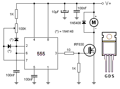

(#) proli007 válasza ThompsoN hozzászólására (») Aug 26, 2011 /
Ha a minimális fordulatszámot szeretnéd állítani, akkor tegyél sorba az 1kohm-al potit. Azzal szabályozhatod. De a feki is változni fog a két poti arányának megfelelően.
Vagy építsd meg ezt a kapcsolást, és akkor a poti alatti-feletti ellenállással kedvedre korlátozhatod a minimális-maximális kitöltési tényezőt.
üdv! proli007
(#) ThompsoN válasza proli007 hozzászólására (») Aug 26, 2011 /
20 kilós jó lesz? A leggyengébb motor az úgy kezd el pörögni, ha a 100-as potit kb. 20-asra csavarom fel. A frekvencia nem hinném, hogy nagy baj lenne, ha megváltozik. Egyébként növeli a plusz ellenállás, vagy csökkenti?
A lényeg a kapcsolásnál, hogy a piros és a kék nyomvonalba eső ellenállásoknak milyen az aránya. A piros jelzi, amikor a kimenet magas szintű, tehát a Fet vezet. Ezért kell az 1kohm-al sorba ellenállás, hogy ez az idő hosszabb legyen mint amit a kék késleltet.
De hogy a 20kohm jó lesz-e, azt csak Te fogod tudni megmondani. Minden esetre azt vedd számításba, hogy amikor a poti 20% áll, nem csak az egyik oldal ellenállása nő, hanem a másik oldal is csökken a poti elmozdításával. Ellentétben azzal, ha csak az egyik oldalon az ellenállást megnöveljük. Tehát esetedben 20kohm-al a töltőellenállás 1k+20k lesz, míg a kisütő 100k. Vagy is 100:21 az arány. Ha a potiti mozdítod 20%-ra, akkor 80:21 az arány.
üdv! proli007

(#) titike01 válasza proli007 hozzászólására (») Aug 27, 2011 /
Elkészítettem a negatív-pozitív indítású időzítőt
Az elkészítésben és a kapcsolási rajz készítésében külön köszönet proli007-nek.
Mellékelem a kész nyák rajzott így akinek egy olyan időzítőre van szüksége amit jumperrel lehet kapcsolni negatív vagy pozitív indításúvá az szívesen használja. Az ST bemenetet kell a negatív, vagy pozitív ággal összekötni.
A kapcsolást megépítettem működik tökéletesen.

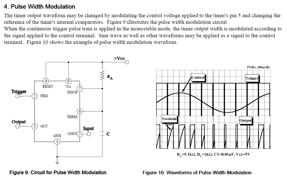

Az 555-ös adatlapján található kapcsolással próbálkozok, egy PWM-es buck-boost konverter építésével.
A trigger jelét egy másik 555ös (IC1) szolgáltatja 0,5-2Mhz között próbálkoztam. Jelenleg R1-1Kohm, R2-100Ohm és C-560pF Vcc +5V.
Ha IC2 (a PWM kimenetes 555ös) kontroll lábát GNDre teszem, akkor a kimeneten 0V jelenik meg. Lényegében, ahogy táblázat is mutatja.
Ám ha a kontroll lábán emelem a feszültséget, akkor nem emelkedik a feszültség a kimenetén olyan mértékben mint várható lenne. 5Von is csak ~1V jön ki rajta, amikor a PWM jelének 100%on kéne lennie, így ha jól értelmeztem, a kimeneten 5V-nak kéne lennie.
Ha jól sejtem a thresholdnál lehet a baj csak nem tudom, hogy mi... A 10es ábra alatt található értékekkel dolgoztam, ill. ahhoz közeliekkel Ra=10kOhm, RL 1kOhm, C1=100nF Vcc 5V
Valakinek valami ötlete?
SB
(#) nagy_david1 válasza Sick-Bastard hozzászólására (») Szept 6, 2011 /
Alapból a frekvencia nem stimmel. Az 555-nek a 0,5kHz is már sok lehet, nemhogy több.
