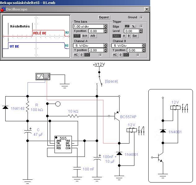

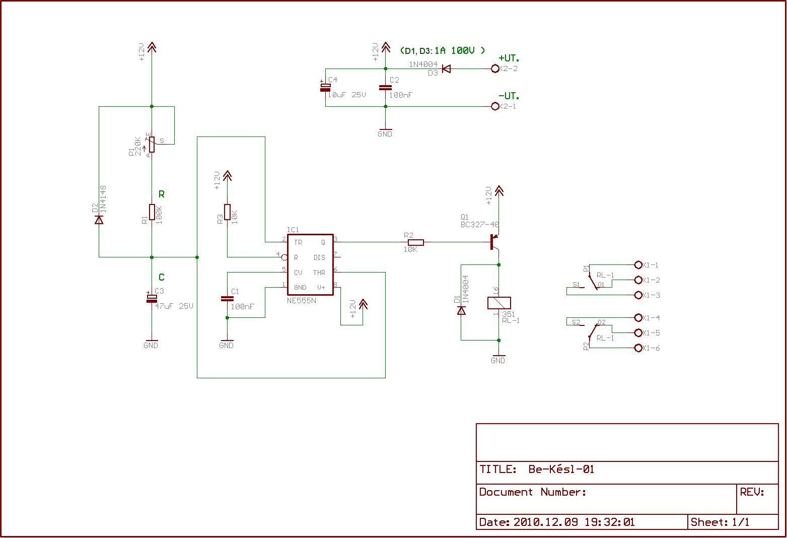

(#) _JANI_ válasza Lac364 hozzászólására (») Szept 7, 2011 /
Egy bekapcsoláskésleltetőre lesz szükséged. Sok kapcsolási példát találhatsz a téma képei között. PL: Bővebben: Link. ( P1= 470K * , C3 = 47µF értékekkel KB 5-25 másodperc lesz a meghúzási idő. A relé vezérléséhez majd _NPN_tranzisztor_ fog kelleni. )
Az 555-ös időzítő a 4. lábon engedélyezhető vagy le is tiltható. A ( 4. láb ) RESET bemenet H szintje engedélyezi, L szintje tiltja az időzítőt. A RESET-elt időzítő kimenetén alacsony ( L-szint, vagy 0V ) mérhető.
