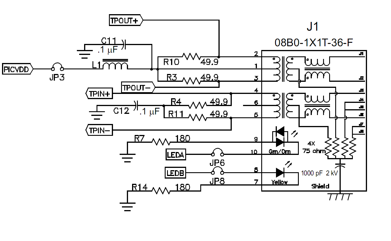

Ha minden igaz, összelógatok ma egy áramkört próbapanelen én is tesztelni, csak még meg kell keresni, hogy egy alaplapból kiforrasztott ethernet csatlakozónak mi a lábkiosztása. Ha véletlenül találkoztál már ilyennel, az jól jönne. Ez az a fajta, amibe bele van építve az ethernet trafó.

A trafóst én sem ismerem, de van egy pdf, amiben láttam ilyet, azt hiszem pont a demóhoz való rajzban! Megkeresem!
Megvan, csatoltam:
Láthatóan van benne trafó, de közben megtaláltam az adatlapját is. Viszont gigabites, úgyhogy nemtudom, hogy jó lesz-e, de mintha valaki régebben írta volna, hogy ment neki vele, úgyhogy reménykedek

![]() Azt írd meg, hogy amit csatoltam, az egyezik-e az általad talált bekötéssel, mert ha igen, az sokaknak segíthet! Ja szerintem mindegy, ha gyorsabb, mennie kell.

Amit én találtam, az nem ilyen. Nekem ilyen van: Link
