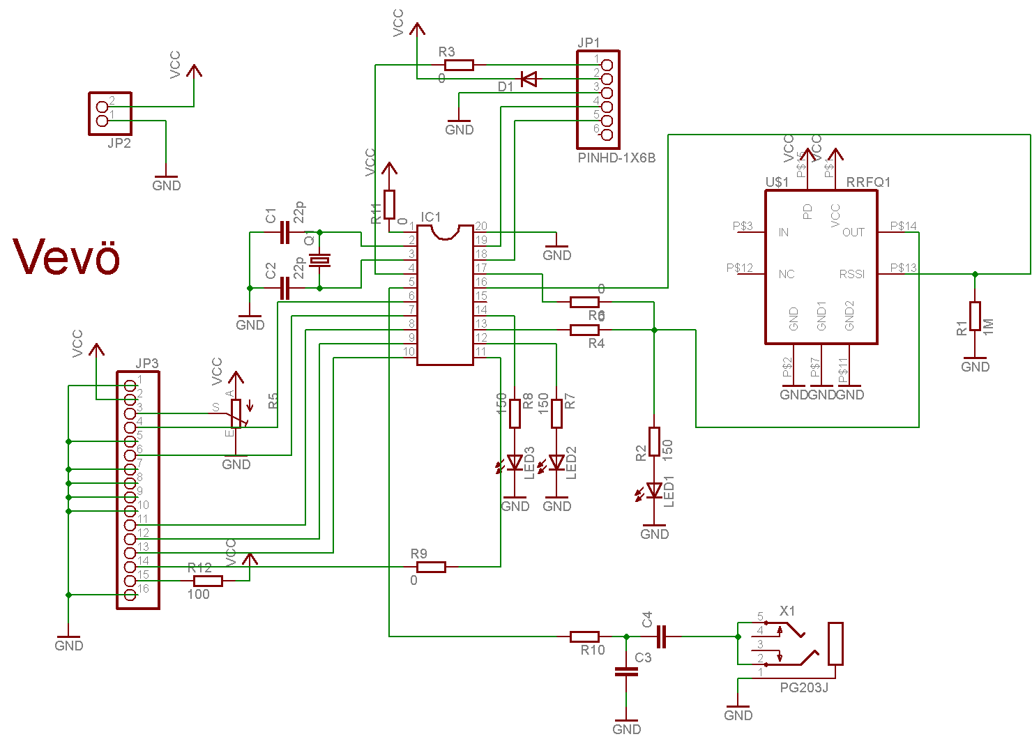

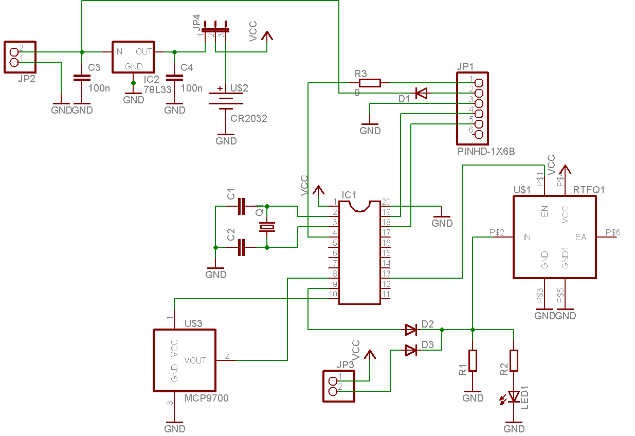

(#) Attila86 hozzászólása Aug 31, 2011 /
Építettem egy adó-vevőt RTFQ1 és RRFQ1 868MHz-es modulokkal. Nem tudom ez rendes működés-e, de nálam azt csinálja hogy ha az adó bemenetére L szintet kapcsolok akkor a vevőn terheletlenül kb 800mV-ot mérek, ha az adóra H szintet kapcsolok akkor pedig a vevőn 4,3mV van. Ha folyamatosan H szintet kap az adó akkor a vevőn folyamatosan 4,3mV-ot mérek. Topi cikkében azt olvastam hogy csak egy pillanatra kellene a vevőnek reagálnia. Meg szerintem nem 800mV-nak hanem 5V-nak kellene lennie és pont fordítva, tehát ha az adóra H-szintet kapcsolok akkor a vevőn is H szintet kellene mérni. Ráadásul ez a 800mV semmire se elég mert rákötöttem egy földelt emitteres NPN tranyót (BC546) de nem tudja meghajtani mert a kollektorán csak kb 2,7V van pedig stabilan, pedig 0V körülinek kellene lennie.
Biztos így kellene ezeknek a moduloknak működnie? Van két ugyan olyan adóm és két ugyan olyan vevőm. Kicseréltem mindkettőt de ugyan úgy működik a másik pár is.
(#) pucuka válasza Attila86 hozzászólására (») Aug 31, 2011 /
Az RF modulok, általában nem statikus működésűek, állandó szintet nem tudnak átvinni. A működési tartománya ennek is 300 - 9600 b/s (Hz), tehát ilyen ismétlődésű jelet kell használnod. Ez annyira szigorú, hogy még több azonos értékű bit sem jöhet egymás után, ezért kell használni manchester kódolást, mint vonali kódolást.
(#) Attila86 válasza pucuka hozzászólására (») Aug 31, 2011 /
De akkor hogyan lehet hogy nálam így működik? Ha 10 percig H-szintet adok az adónak akkor a vevőn 10 percig mV nagyságrendű a feszültség. Ha utána L-szintet kapcsolok az adóra akkor 800mV lesz a vevőn.
Hehe, kivettem a PIC-et a foglalatból amire az adó van rákötve, és most már alszik a vevőoldalon a LED és ha H-szintet kapcsolok az adóra akkor a vevő csak felvillan egy pillanatra, szóval most már jobb.
Rá is jöttem; az adó EN lábára a PIC L szintet kapcsolt. Most már magas szintet kap, így jó.
(#) Attila86 válasza Attila86 hozzászólására (») Aug 31, 2011 /
Így meg az a probléma, hogy a vevő oldalon a PIC nem érzékeli a vevő modul kimenő jelét. Gondolom alacsony a jelszint, de megmérni nem tudom mivel nem állandó ugyebár a jel hanem csak egy pillanatra ugrik fel. Ennek méréséhez tárolós szkóp kellene ami viszont nincs. Nem tudom mit kellene csinálni vele.

Hogy mit csinálsz rosszul, azt nem tudom. Amit én csinálnék, az adó modul engedélyezése után az IN bemenetre kötnék egy kb. 3 kHz es, 3.3 V -os folyamatos négyszögjelet (101010...) és a vevő kimenetén nézném, hogy mi jön át. Az adóra is, vevőre is rákötném a 17,3 cm drótdarabot, antenna gyanánt. Mérném az RSSI jelet egy multiméterrel. Ha egymás közelében vannak a modulok, majd 2 V -ot kellene mérni. Szerintem az 1 M egy kicsit soknak tűnik a lehúzó ellenállásnak, mert azt írja, hogy max 950 uA, a 2 uA az önkisülése, és a kettő között kell lennie a terhelő áramnak.
A PIC hez meg nem értek, de annak is mennie kell egymással dróttal összekötve, és csak azután kötném a modulokra szinthelyesen.
Az adóoldalon a PIC-el létrehozattam egy 2,355kHz-es négyszögjelet, ami a vevőoldalon frekvenciamérővel mérhető is. Az adón és a vevőn kb 8,7cm-es antennák vannak mert 868MHz-esek ezek a modulok. Az RSSI lábon 2,7V van.
A PIC-ek vezetékkel összekötve működnek, a kiküldött adatot a vevő gyönyörűen veszi.
Rendben, akkor működnie is kellene a rendes üzemmódjában is. A folyamatos átvitelt a vevő kimenetén szkópon is nézted?
Szkópon sajnos egyenlőre nem, mert a munkahelyemen vagyok és csak otthon van szkóp. Majd este. Nagyon bosszantó... amióta csak próbálkozom ezzel az egésszel, a vevő kimenetén 800mV-nál nagyobb feszültséget nem sikerült mérnem sose. És ez még csak mérési hiba sem lehet, hiszen a PIC INT bemenetére van kötve így azonnal megszakításba kellene lépnie a PIC-nek ha elérné a feszültség a magas szintnek megfelelő értéket. Tehát tényleg túl alacsony a fesz.
