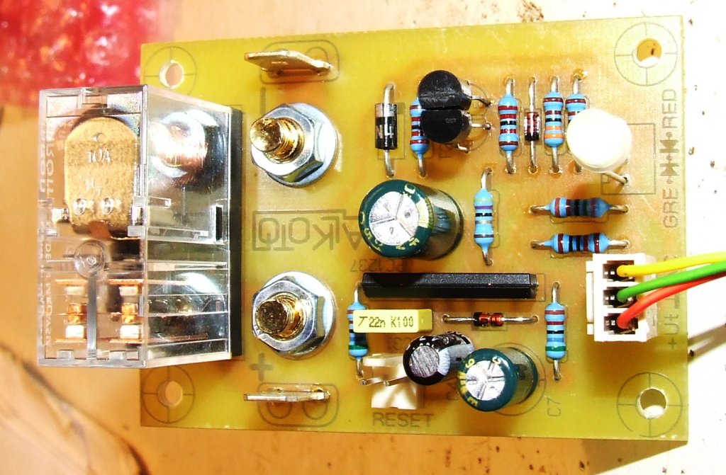

(#) Alkotó válasza Alkotó hozzászólására (») Szept 7, 2011 / 9
Materializálódott a védelem. Kifogástalanul működik. Jelenlegi példány az Otala erősítőmhöz készült, ami annyiban érdekes, hogy ennek tápfeszültsége szinte egybe esik a relé feszültségével. Természetesen ez semmiféle gondot nem okoz, a kalkulációs segédlet hibátlanul kiszámolta az érintett alkatrészek értékeit.
3 másodpercet késleltet bekapcsoláskor, kikapcsoláskor azonnal old, és DC-re mindkét polaritásirányból szintén érzékenyen reagál (most nem méretem meg pontosan, és +-5V-al próbáltam).
Nem csináltam még ilyen kivitelt, de nagyon ígéretesnek tűnik. Lehet spórolni a kábelekkel, mert közvetlen a csatlakozón van a védelem. Egyedüli hátránya, hogy minden csatornának külön védelme kell legyen, de ha akarom, akkor ez még előny is lehet.
Az spec. IC nem olcsó (650FT-ért vettem), de működési sajátosságai is rendkívüliek. Jó szívvel javaslom mindenkinek.

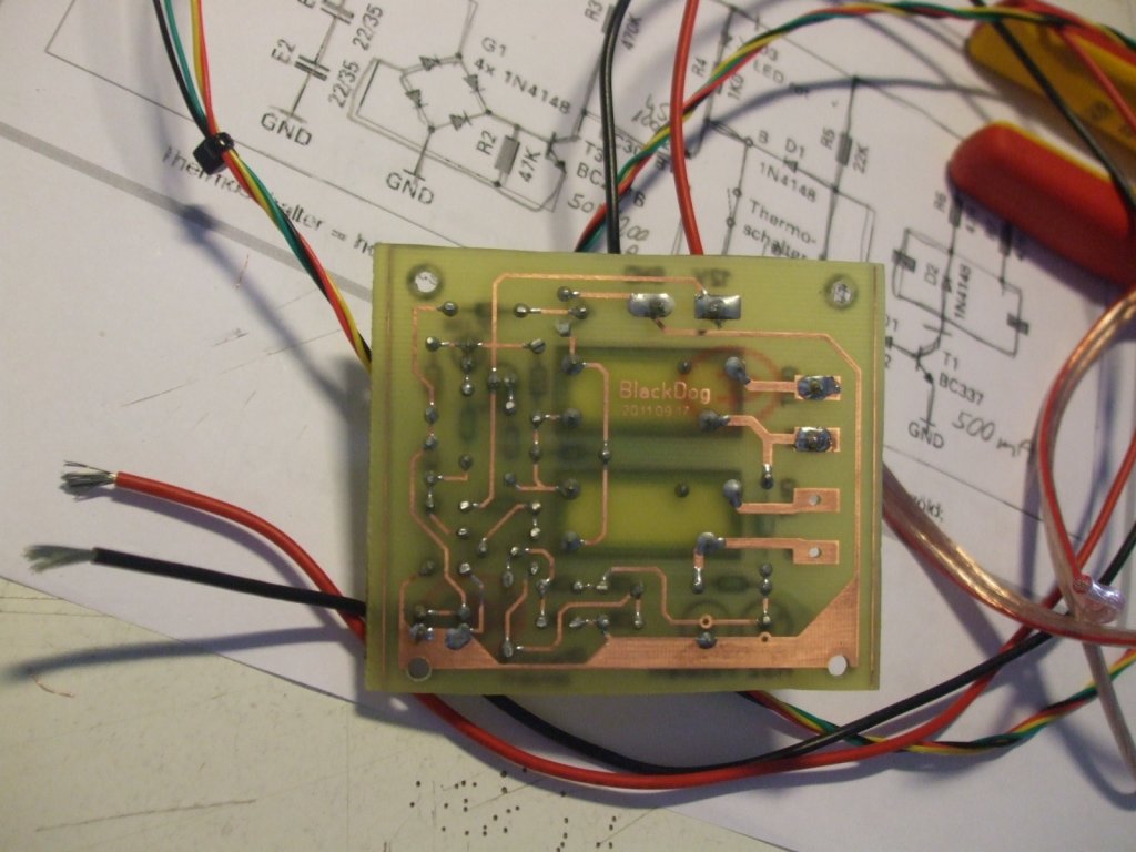

Próbáltam átdolgozni kicsit a kapcsolást.
Elképzelésem szerint:
Elegendő egy relé
Van üzem visszajelzés
Van DC hiba visszajelzés
Van reset pillanatnyi hibára
Kérlek bennetek nézzétek, hogy jó-e az elgondolásom!
(#) reloop válasza blackdog hozzászólására (») Szept 16, 2011 /
Az R7,D4 lehetetlenné teszi a DC védelmet.
Ez egy kipróbált ledes védelem. Bővebben: Link
(#) blackdog válasza reloop hozzászólására (») Szept 16, 2011 /
Egy miértet írhatnál mert nem értem, hogy miért semmisül meg így a DC védelem.
(#) blackdog válasza reloop hozzászólására (») Szept 18, 2011 /
Végül is megépítettem amit utoljára linkeltél.
Kipróbáltam. A késleltetés jó. +-DC feszültségre azonnal bont.
Viszont a kikapcsoláskor továbbra sem véd a csippanástól és koppanástól.
Nyák tervezésekor elszúrtam az AC szűrő kondik helyét így rögtönöztem beültetéskor. Még jó, hogy észrevettem.
(#) reloop válasza blackdog hozzászólására (») Szept 18, 2011 /
Lehet javítani a helyzeten. A védelemnek készíts egy külön tápot, amiben a szűrőkondenzátor a szükséges minimális legyen. Tippelek 100µF-ot. Az a lényeg, hogy a relé be tudjon húzni, de kikapcsoláskor gyorsan kisüsse a kondit, így oldja a relét.
Az R ellenálláson annyi feszültség essen, hogy a relére 10-12V kerüljön.
