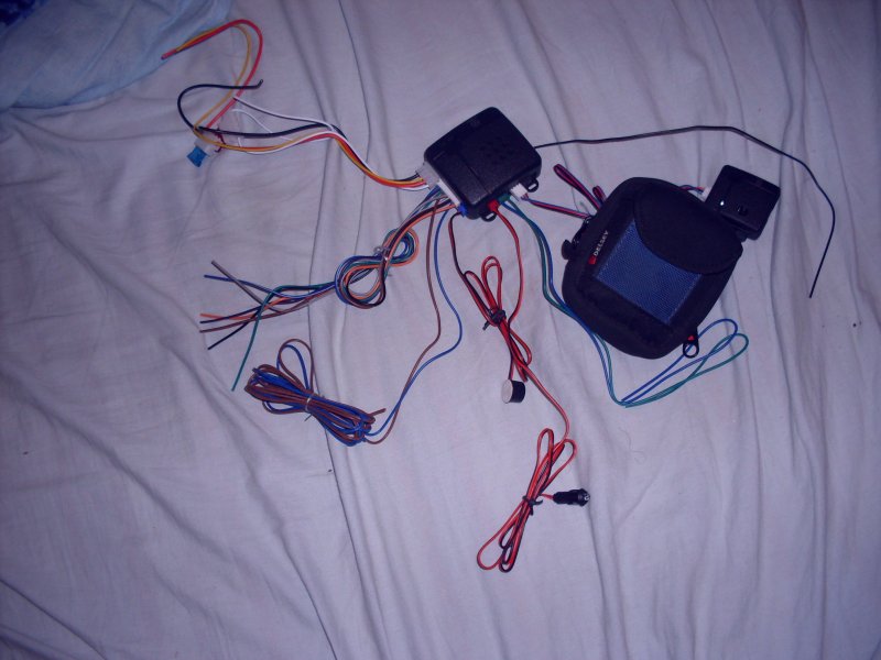

(#) szabo.eduard hozzászólása Aug 14, 2011 /
Helló létszi segitsen valaki nagyon fontos lenne!!
(#) Inhouse válasza szabo.eduard hozzászólására (») Aug 14, 2011 /
Még csak hasonlóról sem hallottam soha, valószínű, hogy a többiek sem, azért nem írnak, ha sürgős, ha nem...
Inhouse
(#) Inhouse válasza laci76 hozzászólására (») Aug 14, 2011 /
Akkor szívesen!
Inhouse
köszi a gyors választ ez ideji gyártmány talán valami kinai aszthiszem hátha ismeri valaki jolenne!!kösz.
(#) akos70 válasza szabo.eduard hozzászólására (») Aug 14, 2011 /
És nem kaptál hozzá semmilyen rajzot?
(#) szabo.eduard válasza akos70 hozzászólására (») Aug 15, 2011 /
sajna nem mert egy haverom adta és ö elrakta valahová és nem találja amugy vadi uj a riasztó még nem volt beszerelve!!
(#) akos70 válasza szabo.eduard hozzászólására (») Aug 15, 2011 /
Akkor legalább tegyél be képet a csatlakozó(k)ról, kb. egy kaptafára készülnek ezek a kínai remekek, a lényegesebbeket talán szín szerint meg tudjuk tippelni, a többi meg már utána mérhető.
oké késöbb teszek mert kávézobol netezem

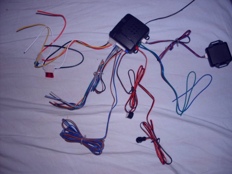

(#) szabo.eduard válasza szabo.eduard hozzászólására (») Aug 16, 2011 /
bocsi csak még most jutottam géphez itt vannak a képek remélem ez segit! köszi elöre is
(#) akos70 válasza szabo.eduard hozzászólására (») Aug 16, 2011 /
Az kb. bizonyos hogy a biztosítékos piros az állandó plusz, a biztosítékos fehér gyújtás plusz, a fekete test.
Ha ezeket bekötötted, már a távirányítóval működnie kell, és egy próbalámpával viszonylag könnyen kimérhetőek a többiek.
(#) Inhouse válasza szabo.eduard hozzászólására (») Aug 17, 2011 /
A vastag kék és zöld valószínű, hogy a gyújtástiltás.
Az egybekötegelt vezetékek valószínű, hogy funkció szerint csoportosítva vannak. Pl. a kék és barna esetleg a kp zár vezárlő kimenet is lehet, bár mostanában elterjedtebb a 6 vezetékes, bárhogy köthető megoldás, de ez kicsi doboz, lehet, hogy spóroltak. Végülis régebben is volt olyan riasztó, ahol tranzisztorok kapcsolták a kimenetet, sőt úgy, hogy felváltva plusz és test volt kapcsolva...
A külön kis doboz valószínű, hogy rezgésérzékelő, nincs vele gond, külön csatlakozója van.
A felfelé menő fekete az antenna, nehogy leblankold!
A narancs még érdekes lehet, a táprésszel egybe rakták...de mi lehet?
A további ki és bemeneteket már nehéz lesz megállapítani melyik micsoda, és akkor a beállításokról, programozásról még nem is beszéltünk...
Kellene még lennie sziréna kimenetnek, ajtókapcsoló lehet + és - bemenetű, csomagtatónak külön, esetleg csomagtartó nyitás lehetőség, féklámpa bemenet...
Csinálj légyszíves képet az aljáról, ahol az adattáblája van!

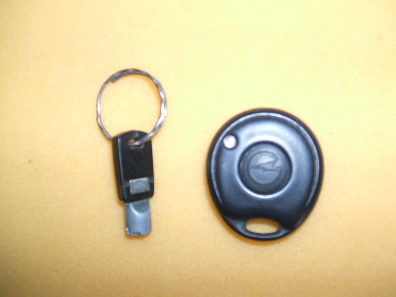

(#) meszi48 hozzászólása Szept 8, 2011 /
Szevasztok!
Remélem tud valaki segíteni. Most vásároltam egy 97 es B Corsát. Van benne riasztó és központi zár is. A központi már működik tökéletesen kulcsal. A riasztóval viszont nem boldogulok. Riasztani riaszt ha a kulcsal aktiválom. A gond az, hogy nem tudom a távirányítóval hatástalanítani. Egyáltalán nem reagál a távirányítóra. A távirányítóban már cseréltem elemet és le ellenőriztem a TV-és módszerrel és jó. A riasztó GEMINI 6102-es. Ha valakinek lenne róla bekötési rajza vagy ötlete meg köszönném. Teszek fel képet a riasztóról és a távirányítóról.
