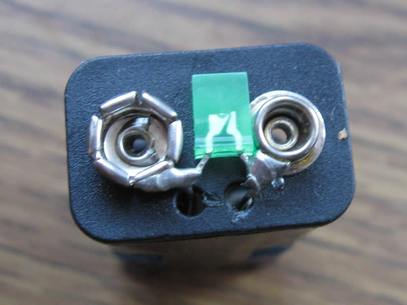

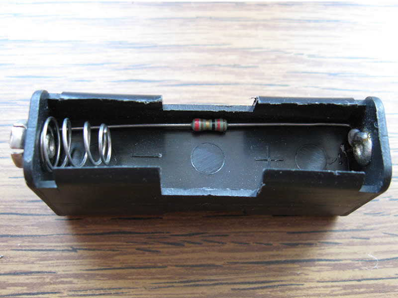

(#) teddysnow hozzászólása Szept 11, 2011 /
Én ezt a kapcsolást használom kisütőnek, kb. 9-10 éve.
(#) kivancsi4 válasza teddysnow hozzászólására (») Szept 11, 2011 /
Már elnézést, de ennek a kapcsolásnak a hivatalos elnevezése akkumulátor tönkretevő!!!
(#) teddysnow válasza kivancsi4 hozzászólására (») Szept 11, 2011 /
Hehehe!
Elméletileg. Gyakorlatilag még nem sikerült vele tönkretenni vele akksit. Épp amikor csináltam a képeket akkor gondolkodtam el azon, hogy már 9-10 éves 4 db 1600-os Hama és 4 db 1800-as Duracell akksim is, és még használatban vannak.
Nem tud senki sem meggyőzni, hogy ez egy akksi gyilkos, mert nem tette tönkre a Hama akksikat, Duracelleket, Energizer-eimet éééééééééés még a 14 éves Ucar-jaim (made in usa) is még használatban vannak az elektromos fogkefékben, 1 évben 3x töltöm.
ENNYIT a mély kisütésről... Nekem működik.
