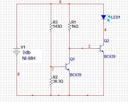

Sziasztok elkészítettem egy sima töltőt most szeretnék egy kisütőt is az aksikhoz(NIMH 1.2v 4500mA)itt láttam több fajtát is de nem tudom melyik lenne jó pl:van it amit belinkeltem de 3db aksi kell hozzá most én nekem hogyan kellene ami 1 vagy makximum 2 aksihoz lehet használni ebbe kérnék egy kis segítséget. előre is kösBővebben: Linkzi.
