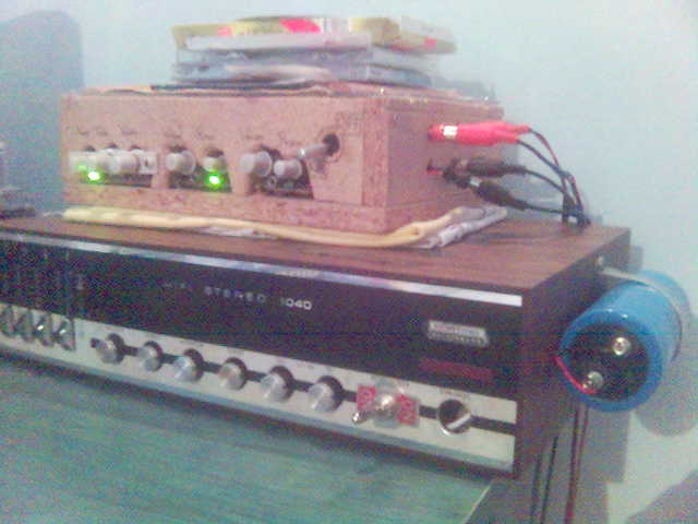

(#) Kovidivi válasza cimopata hozzászólására (») Júl 27, 2007 /
Nekem viszont pont most száradt ki egy 1972-es gyártású magyar kondim....az erősítő könnyen elszállhatott volna, de jófajta, így csak csere történt...sajnos 30.000 µF-nál nem volt kisebb az meg nem fért az erősítőbe lásd kép.
(#) Dióda válasza Kovidivi hozzászólására (») Júl 27, 2007 /
Tessék venni boltban egy normálisat. Ez hogy néz már ki? Nem arról van szó, te lesed de akkor is.
(#) Isti válasza Kovidivi hozzászólására (») Júl 27, 2007 /
Nem vékonyak azok a drótok, amikkel be van kötve, vagy csak a képen látszik vékonynak?
30 000µF-nél nem volt kisebb-> jó poén. Gondolom bekapcsolásnál meg is rántja a hálózatot.
Mondjuk én a 100 J-os bankommal rángatom néha(mert rövidzárral töltöm)
(#) djloui válasza Kovidivi hozzászólására (») Júl 28, 2007 /
Szerintem a 1972es kondid már 1982-ben is kivolt száradva, mert akár milyen jó is 10év azért 10év, és nem hiszem el hogy ennyi idő után ugyan olyan jó a kapacitása, bármilyen jó minőség.
Az erösítőd pedig szuper rendhagyó megoldás az tuti csak az alatta lévő régi rádiót nem értem, abban lehet a trafó? Vagy EQ?
(#) Kovidivi válasza Dióda hozzászólására (») Júl 28, 2007 /
Dióda: Úgy gondolom, azt csinál az ember, amit akar... Nekem tetszik, és ennyi.
Isti: Nem ráncigálja a hálózatot... Mikor bekapcsolom, semmi "rossz" hangja sincs... egyből szól, tökéletesen.
A vezeték lehet vékony, de mivel egy kb. 40wattos erősítőről van szó, így sztem nem sokat zavar be (ha igen,majd mondjátok)
DJloui: a felső doboz egy kókány 6*10wattos erősítő, alatta meg egy 2*40wattos, -eq-val -trafóval -végfokkal. És az nem rádió,hanem komplett végfok... Tehát csak az alsó erősítőről volt szó. A kondim meg lehet,hogy már régóta száradt folyamatosan, de most nemrég adta be a kulcsot (hallható is volt a mély és magas frekvenciatartományba...)
