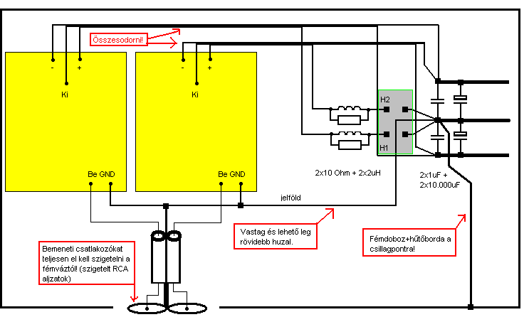

Kissé már elfeledett lehet a kérdés, és akkor válaszoltam is rá, de most újra aktualitását nyerte. Akkoriban csökkentettem az előfok erősítését javaslatotokra (Bassmesterrel), ami után nagyságrendekkel javult a helyzet, ám maradt még egy alacsony szintű zaj, "pattogó-pörcögő" jelleggel. Most viszont úgy néz ki meg lett találva ennek is a forrása, mégpedig egy hiba amit én vétettem a kábelezés során: nem kötöttem rá az erősítő fémházára a jelföldet. Ez a tőled származó képen is jól látszik, hogy szükséges, és ma a sulimban rámértünk szkóppal a kimenetre, eredeti állapotában az erősítőnek, majd a fémházat letestelve, és az eredmény ezt alátámasztotta. Hangfallal még nem tudtam tesztelni, de amint lesz időm rákötöm a földet tartósan a dobozra, és kipróbálom.
Egy kérdés a vezetékezéssel kapcsolatban: Nálam a végfokokhoz a gnd, és a -/+ tápfesz vezetékek mennek egymás mellett hármasával, ezeket is érdemes összesorodni?
üdv.
(#) reloop válasza david91 hozzászólására (») Szept 19, 2011 /
Szia! Kipróbáltam a kábelösszesodrást. Nagy csoda nem történt. Gondolom a panelen lévő jelentős (1000uF+100nF) szűrés miatt nem igényli ez a kapcsolás.

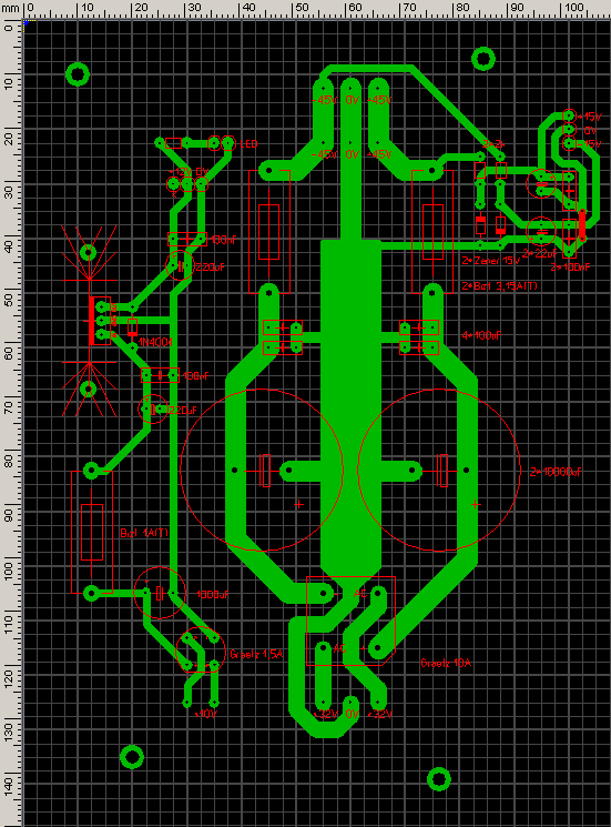

Földeltem a dobozt (az előerősítő panelnál, ahol bejön a jel), és úgy vettem észre, hogy javult a helyzet, de még mindig nem tökéletes. (Bár tényleg abszolút minimálisan lehet hallani.)
Új táppanelt szándékozom készíteni, több okból is. Csatolom a fájlokat, illetve a képeket (A 2-es számú az új). Várom a véleményedet (másokét is akár) róla, főként a földelés kialakításával kapcsolatban. Illetve, hogy érdemes-e a 100nF-os kondik számát növelni?
Előre is köszi!
(#) reloop válasza david91 hozzászólására (») Szept 25, 2011 /
A föld vezetősávját a lehető legszélesebbre tervezd. Kisebb lesz a brumm és kevesebb rezet kell lemaratnod.
Két csatornához dupláznám a 10,000µF puffereket. A 100nF -ból elég a kettő de lehet több is. Nálam pl. 3 van. Bővebben: Link
