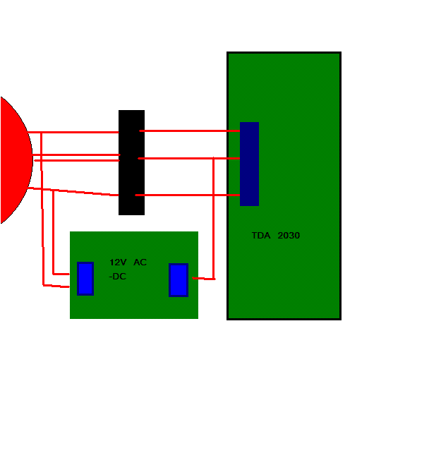

(#) sportsboypaper válasza reloop hozzászólására (») Szept 19, 2011 /
Most hogy mondod, valoban budos volt az elso bekapcsolas utan, de nem lattam semmit. Nem semmi, azt hittem, hogy a lakk vagy valami hasonlo megporkolodott valahol.
Abban biztos vagyok, hogy teszek bele egy jobb csokit 3 vezetékest, igy viszont a már meg lehetne csinalni azt, hogy a toroid 3 ágát bekötöm az egyik oldalrol, es a masik oldalon a TDA-t ugy ahogy eddig.
Emellett a toroid tápkábele mellé beteszem a Stab12V os tápkábeleket is, ahogy rajzoltad és a GND visszaáagat pedig a TDA oldaláról. Ez gondolom nem valtoztatna semmit. (A TDA csatija eleg kicsi, nem tuszkolnék bele meg tobb kabelt)
Igy elég rövid is maradhatna.
Bocs, de vizualisan könnyebb, igy lerajzoltam.
Köszi szépen a tanácsot.
(#) reloop válasza sportsboypaper hozzászólására (») Szept 19, 2011 /
Teljesen korrekt. Mivel nem vagyok tévedhetetlen, kérlek mérd meg a 12V táp kondiján és kimenetén a feszültséget mielőtt a PRE02-re kötnéd, az átalakítás után.
(#) reloop válasza reloop hozzászólására (») Szept 19, 2011 /
A táp átalakításánál mérd ki a rossz diódát, ha pont a szükséges kettő valamelyike akkor pótold.
köszi ez most már nekem is egyszerűnek tűnik, este végre is hajtom a műtétet, és előtte utána mérek.
Köszi szépen!
Remélem sikerül.
Szia,
nos, nagy lelkesedéssel nekiálltam. Az eredményt betettem mellékletbe, sokkal átláthatóbb lett.
Először PRE02 nélkül kötöttem be, eltűnt minden búgás, csak egészen közelről (pár centi) hallani valamit a hangfalbol, Ez már nagyon jó, köszi szépen.
A táp panelből kiszedtem a diódákat, igazabol rendben voltak, a nyák egyik pályája adta meg magát szerencsére a jó helyen.
Bekötöttem, es 11.8V-t ad le, uh ez is rendben volt. (megmértem a TDA-t is, ott nem volt 24 Volt sehogysem, akarhogy tekergettem a multimétert. de legalabb szól) nem is mértem semmi értelmeset, 0.6V volt egyszer.
Nos ezután téged áldva, izzadt tenyérrel bekötöttem mindent ahogy mondtad, és......szétment a fejem
nem volt semmi hang, csak iszonyat recsegés ki is huztam ijedtemben.
Ezután megpróbáltam a kép szerint labortápról a PRE02-t, es láss csodát, semmi zugas-bugas, minden nagyszerű, most is szól. Ha letekerem a hangot, akkor van egy nagyon halk sisterges, de ennyi, fel meterrol nem is hallom. Ugyhogy egyelőre a kábelrendezgetés nagyon hasznos volt, de ez az uj táp bekötés valahogy nem igazan tetszik neki.
Ha minden kötél szakad kerítek egy kis tranyót és külön tápról fog menni, nincs jobb ötletem. De ha neked van, szivesen kipróbálom.
Nagyon elegáns lenne egy tápról.
Amit még megnéztem:
-a PRE02ben minden föld közösített, ezért maradtam annál, ami a fotón van, hogy a csatlakozókkal kapcsoltam össze a földeket, nem a táp földjére, ahogy rajzoltad, hisz közösek.
- a TDA kapcsolásban is közös földön van a két oldal, emiatt a Bordáról is leszedtem a szigetelést, és az előfok földje csak egyszer van átvezetve.
- rátettem hangfalcsatlakozót hogy rendezettebb legyen
- minden kábelt a lehető legrövidebbre szabtam, kivéve a potikét.
Köszi szépen eddig is!

(#) reloop válasza sportsboypaper hozzászólására (») Szept 21, 2011 /
Szia! Lerajzoltam már, hogy a PRE02 rákötésekor hogyan viszed zárlatba a tápot. Bővebben: Link
Ha bevállalod a forrasztást, akkor szívesen készítek pixels javaslatához egy pontos rajzot.

(#) pixels válasza sportsboypaper hozzászólására (») Szept 21, 2011 /
„Ezt is bekötöttem, és az előfok nélkül ez is leadta a 12 es az 5V-ot. Örültem. Rákötöttem az előerősítőt ahogyan azt kell...es ugyanott durrant szét a nyák, mint a masikon.”
A 12V stab táp GND-je valójában a toroid trafó egyik leágazása. Ezzel semmi gond, működik a stabilizálás addig, amíg össze nem kötöd a TDA panelével.
A végfok az előfok és a táp paneljén létrejön egy hurok, ami a kiégő diódát direktben "ráköti" a toroid szekunderére.
Ezért javasoltam azt, hogy szedd le az egyenáramú tápot a TDA panelről és azt stabilizáld extra diódák nélkül. (úgy ahogy reloop hozzászólásában a Táp6.JPG képen látszik)
A problémádra - mint már írtam is - egyetlen szakszerű megoldás létezik. Bővebben: Link
A különböző pontokról csatolt segédtáp csak szükségmegoldás. Ha nincs külön szekunder tekercsed az előerősítő tápjához, eleve olyan vezetékeken fog folyni a PRE02 50mA-es árama ahol annak semmi keresni valója nincsen. Ennek az áramnak azért elég kevés a váltóáramú komponense, úgyhogy kipróbálásra azért érdemesen tartom. Ez a tervem az átalakított táppal helytelen bekötés, vagy a csokiknál fellépő érintkezési hiba miatt működhetett tökéletlenül.
Sajnos a kimeneten megjelenő zaj szempontjából még annak is lett volna jelentősége, hogy a segédtápot hol kötöd a GND-re. A hivatkozott rajzon nem véletlenül rajzoltam a TDA-s panel csokijához. Félre értés ne essék, amit tapasztaltál az rossz kontakt esetén ennél a csatlakozónál is fellépett volna.
A Táp6-ba akkor vágj bele, ha eldöntötted, hogy nem szerzel be külön trafót (vagy külön szekundert a meglévő trafóra), vagy szívesen kísérletezel.
