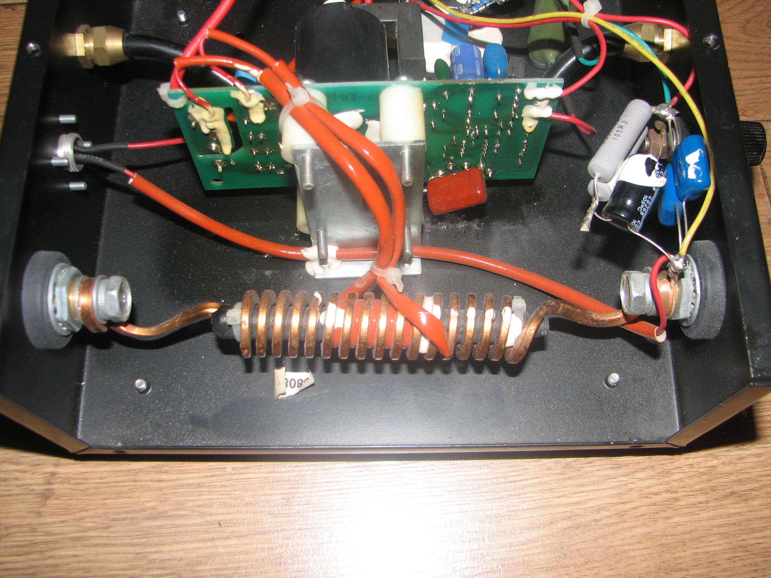

(#) osi válasza osi hozzászólására (») Szept 22, 2011 /
Ma megvan
éa többi
(#) Phile80 válasza zbartalos hozzászólására (») Szept 22, 2011 /
Bocsi a rajzért hirtelenjében erre tellett.
(#) Phile80 válasza osi hozzászólására (») Szept 22, 2011 /
honnan van ez a szerkezet? úgylátom külön liftes gyújtású tigekhez gyártották...
(#) zbartalos válasza Phile80 hozzászólására (») Szept 22, 2011 /

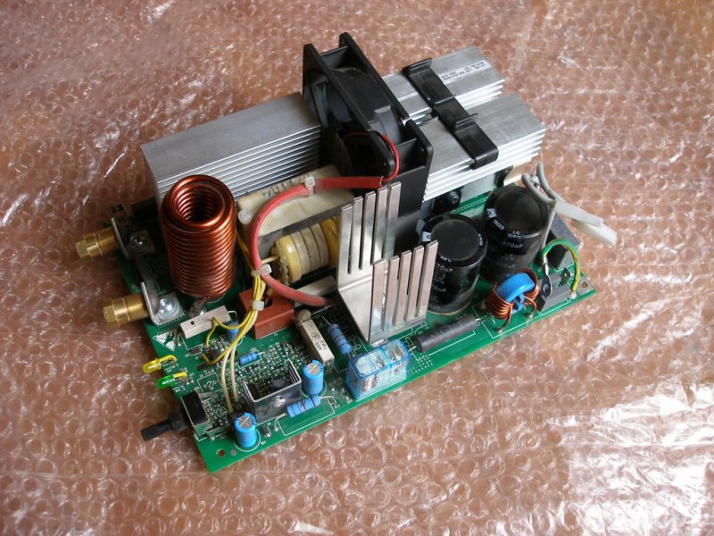

tudok adni 2-3kg-os komplett gyári egységet, ami tökéletes lemez hegesztéshez. Beszéltük is -ha visszalapozol- hogy lemez hegesztéshez tökéletes lehet.
Ami azt illeti ez egy kihivás lenne nekem, mivel sokmindent építettem már eddig de ilyet még soha és szeretném magam megépíteni, de azért köszönö az ajánlatod, még lehet hogy megkereslek emiatt.
Esetleg be tudnád ide linkelni?
ilyesmik, van többféle...
(#) osi válasza Ricsi89 hozzászólására (») Szept 22, 2011 /
A rajz mégegysze(kétszer)
(#) osi válasza Phile80 hozzászólására (») Szept 22, 2011 /
Igen.
Pénzért vettem
(16 ezüst 4m-es awi kábellel)
