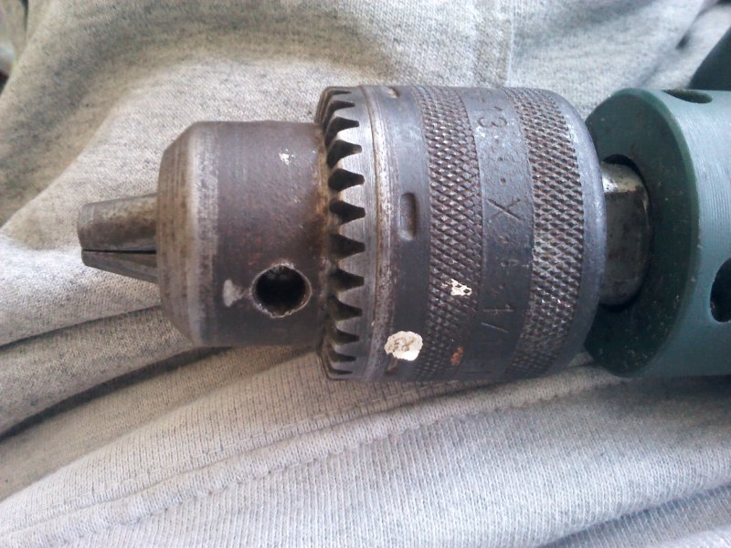

Hogyan kell fúrófej tokmányt leszerelni/cserélni?

Így néz ki a tokmány. Hol kéne alátámasztani?
A tengelynél ami kijön a gépből, én szögvasat használok ilyen esetben, két darab egymással szemben és keresztben rá a satura. A képen szerintem le van lapolva a tengely, akkor nagyobb az esély rá, hogy menetes.

Belenéztem, nincs csavar. ;(
Csavarosnak kell lenni. A tengelyen van egy lapolás, arra ráteszel egy villáskulcsot, a tokmány lukjába egy dornit, és szépen lekocogtatod. De lehet, hogy a menet a fúrógép tengelyében van, ott is látok négy lyukat.
