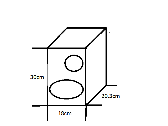

Na szóval össze foglalom, hogy mit szeretnék tudni.Hangszóró és a hangszóróra merőlegessen lévő oldallap között minimum mekkora helynek kell lennie? A másodig kérdésem, hogy érdemes-e H2000 15cm-es hangszórójából 2 utas hangládát építeni? És az utolsó. Számíttanak a hangláda oldal arányai ?
1. Van némi jelentősége de csak mérésekkel lehet kimutatni . Sokat segít ha az első függőleges éleket lekerekíted. A magast viszont jobb eltolni a szimmetria tengelyből valamelyik irányba. Már 1 cm is sokat jelent.
2. A 20 cm alatti hangszórókból nem reménytelen a 2 utas kivitel. 3. Már, hogyne számítanának. Van néhány ismertebb bevált arány. De egyedi mérethez nem árt ellenőrizni az egymással párhuzamos oldalak arányát. Erre régebben készítettem egy specc progit amivel ezt tudom ellenőrizni. Ha kell leellenőrzöm neked.

Köszönöm a válaszodat. Email-ben már elküldtem neked a tervet, de felteszem ide is. Le tudnád nekem ellenőrizni? A hangszóró Tannoy M1-es lessz. Esetleg nincs valami mérésed erről a hangsugárzóról?
Ide is válaszolok. Ezek az arányok nagyon jók ,és szerintem ez nem a véletlen műve.
