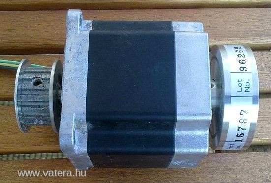

(#) Villanypasteur hozzászólása Szept 26, 2011 /
Üdvözlet!
Emitt egy csatolt kép egy léptetőmotorról. Sajnos nem tudom, mi a funkciója a tengely jobb oldalán lévő tárcsának, korongnak, mineknevezzeleknek? Együtt forog a tengellyel, de ha lefogom a tengelyt, akkor is el tudom csavarni, mert csapágyazva van rá!
Kösz a választ!
(#) Rasiel válasza Villanypasteur hozzászólására (») Szept 26, 2011 /
az egy "lendkerék" az enyémen is van
(#) Sir-Nyeteg válasza Rasiel hozzászólására (») Szept 26, 2011 /
Viszont ha csapágyazva van, akkor lendületet nem ad át...
(#) gulasoft válasza Villanypasteur hozzászólására (») Szept 26, 2011 /
Lendkerék esetleg? Nekem is van egy ilyen elég gyengus ahhoz képest mekkora.
(#) gulasoft válasza Sir-Nyeteg hozzászólására (») Szept 26, 2011 /
De mert nem olyan nagyon van csapágyazva. Kicsit szorul.

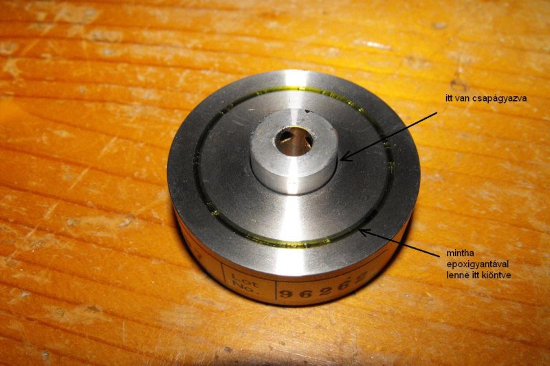

(#) Villanypasteur válasza gulasoft hozzászólására (») Szept 26, 2011 /
Igen, tökéletesen fogalmaztál, van egy kis "szorulása" és lehet, hogy pont itt van a kutya elásva? Lekaptam a tengelyről, fotó csatolva róla.
Mi a fene lehet ez?
(#) Medve válasza Villanypasteur hozzászólására (») Szept 26, 2011 /
Hello, a középső furatban lévő két kisebbel lehet a tengelyre rögzíteni. Netalán menetes furatok azok? S egy másik kérdésem: Az epoxigyanta két különböző anyagú darabot rögzít össze?
szerintem kiegyenlíti a mozgást. ennyi lehet csak a szerepe.
(#) Villanypasteur válasza Medve hozzászólására (») Szept 26, 2011 /
Üdv! Igen, kettő kis imbusz fejű csavar rögzíti ezt a motortengelyre. A második kérdésedre nem tudom a választ, de felmerült bennem az, hogy valami fix örvényáramú fék lehet ennek az egésznek a funkciója, és - ahogy azt Rasiel mondja - emiatt valami kiegyenlítő hatással bírhat. Ha hirtelen próbálom megtekerni a csapágyas részt, mintha keményebb ellenállásba ütköznék.
Előbb írtam az Oriental motornak, hogy küldjön adatlapot erről a típusról (C7628-9212K), talán szóba állnak velem.
Nem mai a gyerek...
Ebben az esetben elképzelhető, hogy a tömegével a motor rezonanciáját módosítja, ami az adott alkalmazáshoz szükséges volt.
Szerintem jó úton járunk, különös tekintettel arra, hogy a méretéhez képest egész rendes tömeggel bír ez a .... valami
(#) Rasiel hozzászólása Szept 26, 2011 /
esetleg egy változó karakterisztikájú lendkerék ?
(#) zsoltee0001 válasza Villanypasteur hozzászólására (») Szept 27, 2011 /
Másolók optikamozgatásakor előszeretettel alkalmazzák, minél nagyobb sebesség, annál nagyobb tömeg kell.
Mivel az optikának kicsi a tehetetlensége ezért kell az egyenletes működéshez.
A mi esetünkbe ez nem áll fenn, sőt a minél gyorsabb reagálások (hirtelen irányváltozások ) miatt nem előnyös.
A te változatod, viszont hirtelen irányváltás esetén elmozdul a tengelyhez képest, így nem fejt ki különösebb ellenerőt, viszont az egyenletes mozgást biztosítja, tehát ez egy fokkal fejlettebb megoldás.
(#) Villanypasteur válasza zsoltee0001 hozzászólására (») Szept 27, 2011 /
Akkor úgy gondolod, hogy célszerű a motoron hagynom?
Gyorsításnál, lassításnál dinamika csökkentő hatású lehet, bár kérdés, hogy mennyire.
(#) Sir-Nyeteg válasza Villanypasteur hozzászólására (») Szept 27, 2011 /
Teszteld le a gépeden a max elérhető sebességet vele és nélküle is. Ha nincs különbség, akkor dísznek még meghagyhatod
(#) gulasoft válasza Villanypasteur hozzászólására (») Szept 27, 2011 /
Az indulásnál lassít, amit mozgat az meg így is 10*-es tömeg, semmi értelme nincs. Az enyém gyenge is volt mint a harmat.
Mivel szerelhető, miért ne hagynád rajta, max leveszed, de kézi tekerő gyanánt jó lehet.
(a mach-ba beállítható a kezdő gyorsulás, ha gyenge a motor ezt nem érdemes nagyra venni, így kisebb az esélye a lépésvesztésnek)
