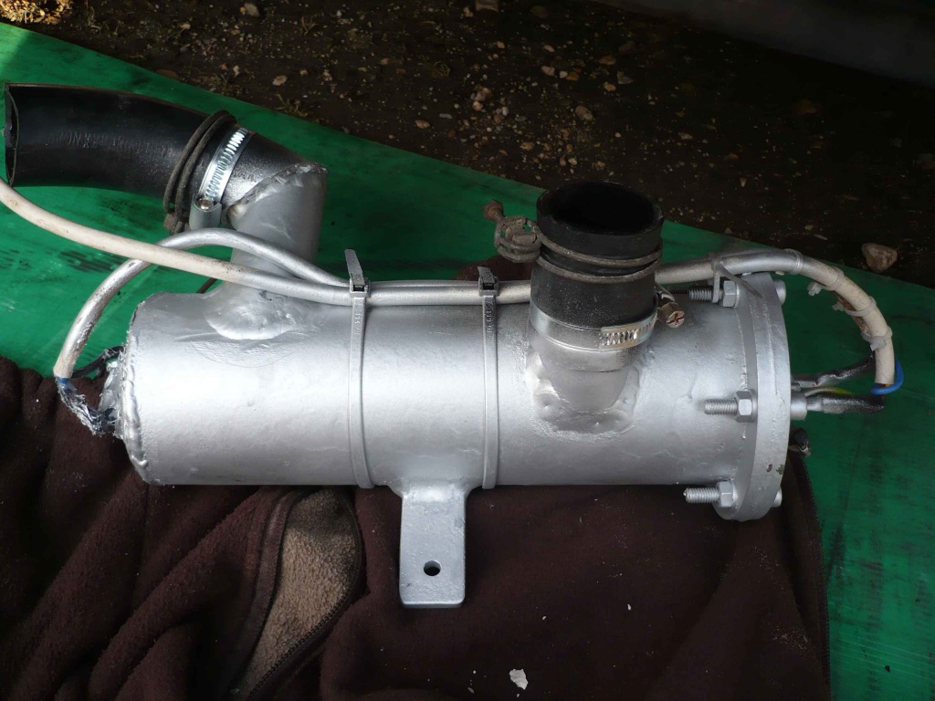

(#) Tom-ee hozzászólása Okt 7, 2012 /
Üdv mindenkinek!
Nem pont ezt a topicot kerestem, véletlenül találtam rá, de beleolvastam az első és az utolsó oldalba és gondoltam, megosztom tapasztalataimat a téma iránt érdeklődőkkel. Egy '83-as Fiat Panda volt az "áldozat", nem mai a járgány, természetes, hogy télen nehezen indult. Megelégelve a jelenséget, keresgélni kezdtem, de a több százezres MTZ melegítőkön kívül nem sokat találtam érdemben. Összedugtuk a fejünket, megvizsgáltuk a lehetőségeket, kerestünk alkatrészt és összeraktuk a képen látható melegítő egységet. Költsége kb. 5.000 HUF volt. (fűtőszál ~2000, időkapcsoló 1000, termosztát, anyagok, némi munka nem volt 2000) A bal oldali (rövid) cső a radiátor aljához van kötve, a másik pedig a vízpumpához. (tulajdonképpen egy csövet vettem ki a hűtőrendszerből és annak a helyére került be ez) Az időkapcsoló azért kell, hogy indulás előtt csak fél órával fűtsön, nem kell egész éjjel mennie. A termosztát 60 fok körül kapcsol ki. A meleg víz - mint tudjuk - felfele próbál menni, így felmelegszik a hűtő és a blokk is, egészen a tetejéig felkúszik. Nem gondoltam volna, hogy keringető nélkül is ilyen jól sikerül. Jól sikerült projekt.
Ha valakinek kérdése lenne, szívesen válaszolok.
T
(#) Roly5 válasza Tom-ee hozzászólására (») Okt 11, 2012 /
Mekkora fűtőbetétet raktál bele ?
(#) Tom-ee válasza Roly5 hozzászólására (») Okt 13, 2012 /
Elsődlegesen a fizikai méretet néztük, kevés volt a hely. Miután az megfelelt, jöhetett a teljesítmény, végül egy 800W-os került bele.
