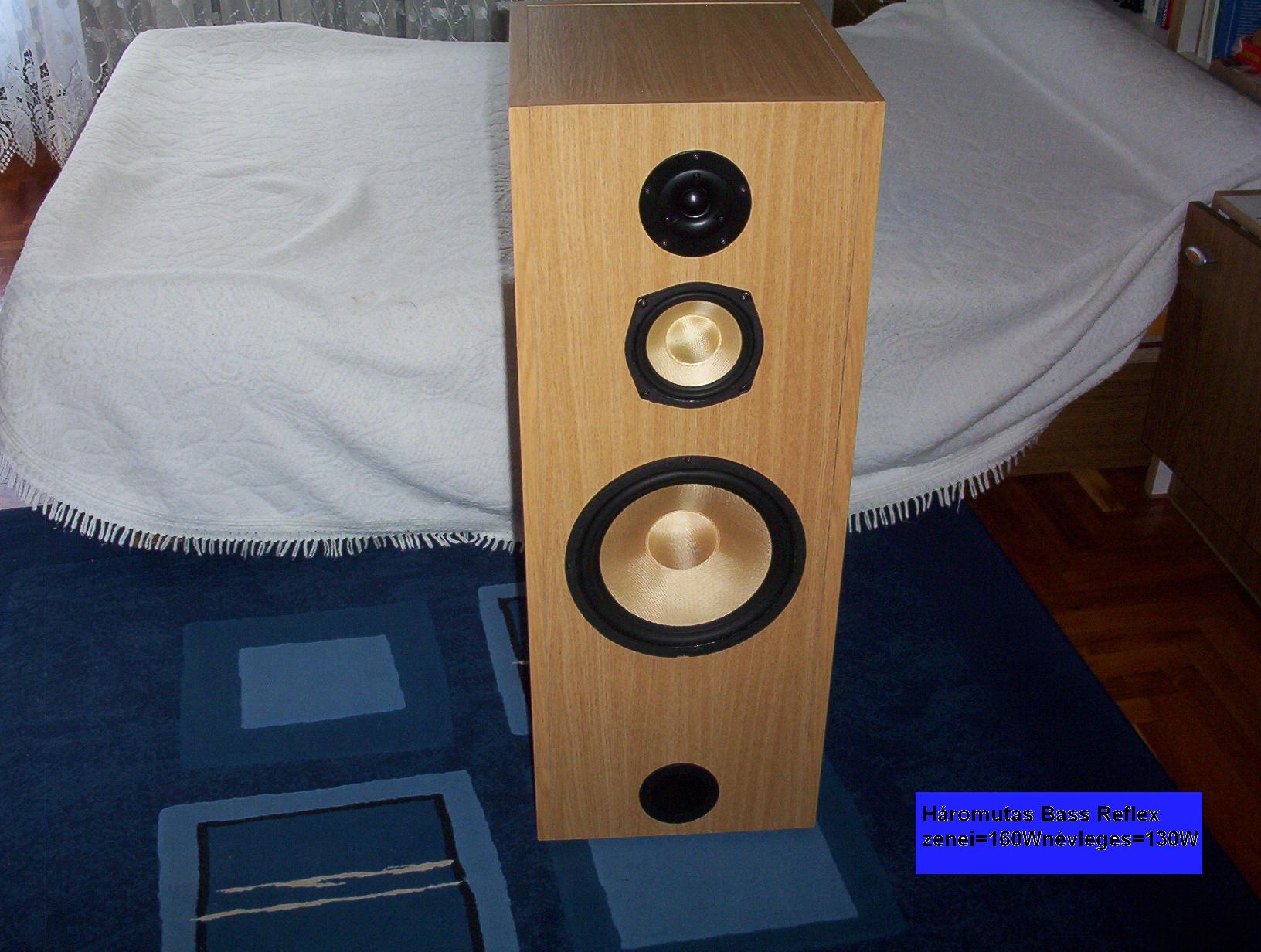

Építettem egy háromutas bassreflex hangfalat kb ugy gyakorlás tapasztalat szempontjából.
De most már szeretnék valami komolyabbat építeni. A doboz az egy TL (Transmission Line) hangdoboz típus lenne.Ebbe a dobozba várnék hangszóró típus ajánlatokat.És kérdésem az ,hogy mi a véleményetek a MONACOR,JBL,MAC AUDIO,ALLPINE,márkákról.
Gratula szep lett a doboz. Mivel boritottad? Mivel es hogyan tervezdted a dobozt? Vagy csak saccra valasztottad meg pl. a doboz terfogatat, a reflexcso hosszat es atmerojet? Na es milyen hangvalto van benne? Illetve milyen hangszorok? Bocs a sok kerdesert, csak en is hangfalepitesben vagyok benne, ugyhogy erdekel a tema. Hogy valaszoljak is vmit a TL-es kerdesedre: a TL dobozok nagyon kenyesek a megfelelo meretezesre es hangolasra. Altalaban azt szoktak mondani, hogy azok a hangszorok jok TL dobozokba amiknek az EBP parameteruk (azaz az fs/Qes hanyadosuk) kb. 40 vagy az alatti. De kivetelek mindig vannak. En azt javasolnam, hogy egy olyan TL dobozt epits magadnak ami kiprobalt es bevalt, igy nagyon sok kellemetlensegtol kimelheted meg magad. Viszonylag sok tervet lehet talalni a neten csak keresgelni kell. Az emlitett hangszorokrol nem tudok mit mondani, soha nem hasznaltam meg oket. Ja meg 1 kerdes: TL-bol akarsz haromutast?

A doboz borításával nem volt nagy gond nem furnélozva van.Láttam egy faanyagot ami belülről ocsmány faforgács lemez kivülről pedig szép és olyan mint a bútorlap.Lényegében 18mm félbútorlapból van.A doboz tervei részben megtalálhatóak a Somogyi hangfalépítőben biztosan ismered de ha nem itt van csak töltsd le(http://www.sal.hu/jsp/hangfalepito.jsp) ez a hangfal a 22 oldalt van.Egy kicsit változtattam rajta mert igy ez nagyon ratyi.Reflexcső hossza és helye, közép és magas helye.És az a ferde leválasztó más helyre került. A hangszórók 160/130 terhelhetőségnél vannak.Ezek kevlár hangszórók. A hangja elfogadható az árához képest ami kivetni valót talál talán a közép.Mert néhány akusztikus tesztben nem volt olyan szép hagja.Mint egy másik ládámnak.Amire nagyon sokat költöttem az a hangcsillapító anyag volt.Először összeraktam és olyan dobozhangja volt azthittem hogy kidobom a picsába, de aztán egy kicsit több és nagyobb odafigyeléssel raktam bele több hangcsillapítót és lám szép kiegyensúlyozott hangja lett.Ahoz képest hogy mono azt kell mondjam nem olyan rossz hiába Somogyiból van.De ha tehetném inkább rászánok még 20000-30000Ft és valami jobb hangszórót rakok bele. Nekem ez igy kpban 29500Ft ből jött ki. Ja igen a TL ből háromutast szeretnék csinálni.Terveztem már másik hangdobozt is csak nem építettem meg mert nem volt Cash.Ha gondolod küldök neked egy ajándékot és akkor nem lessz gondod a tervezéssel.

Hat sztem nem volt szerencses atvarialni a hangszorok helyet illetve reflexcso hosszat es helyet sem :no: Nem veletlenul raktak oda a terven ahova raktak illetve a reflex csovet is az adott terfogathoz mereteztek. A reflexcsovet pl. kifejezetten elonytelen annyira kozel rakni a doboz aljahoz mint ahogy raktad. Altalaban azt szoktak ajanlani, hogy a reflexcso legyen a szomszedos oldalaktol legalabb akkora tavolsagra mint amekkora a cso atmeroje. Amugy hogy-hogy csak 1db keszult belole? Nekem nagyon draganak tunik ez a 29500Ft ... en ugyan csak ketutasat csinalok, de nekem kb. 16eFt-ban van a ket doboz, igaz meg nincs bevonva semmivel sem.

A változtatásokat nem egyedül agyaltam ki több évfolyamtársam épített már somogyival ládát és velűk eggyütt tesztelgettük a helyét a reflexcsőnek.Igy került alulra mert igy sokkal több utat tesz meg a levegő és sokkal mélyebb lett a hang. A változtatásokat a tanárommal együtt számoltuk aki nem hiszem hogy hülyeséget állítana.Arra jukadtunk ki hogy a mélynek felesleges akkora hely akkor sem nagyobb a hatásfoka.És ez megoldható csillapító anyaggal is.Nem tudom hogyan tudod kihozni 16000Ft ből a két ládát őszintén kiváncsi lennék azokra a ládákra.Na meg hát ,hogy milyen hangszórókat raksz bele és mekkora a terhelhetősége.Nem tudom ,hogy a műszálas paplantöltő milyen csillapító anyag de én azt hallottam hogy a műszálas cuccokat nem igazán jó csillapító anyagnak használni mert hosszabb használat után statikusan feltöltődik és odavonza magát a hangszóróhoz.És ott mindenféle kalamalykát csinál.De azért ez nem biztos mer sokféle müszálas anyag létezik.Bocsi ez a láda nem került 29500-ba ezer bocs csak azért irtam ennyit mer mire mindent megvettem kb ennyinél jártam ebbe beleértem hogy még maradt nagyon sok faanyag ragasztó csavar mindenből nagyobb kiszerelést vettem.De a láda kb 24-be benne volt.
