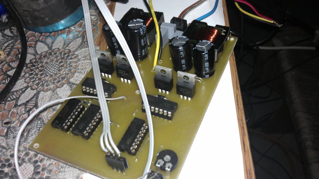

Meg kell valljam kicsit türelmetlen voltam. Megépült még tegnap. Képek:
1-2 alkatrészen módosítani kellett de amúgy eddig hibátlan. majd csinálok méréseket is és felteszem. Most 30V 3.5Aral tudtam táplálni, holnap kipróbálom a saját tápjáról. (töltődik az akksi ![]() Most végfoknak IRF3710Z fet van benne. Ez vajon hány wattot bírhat ki 2 ohmon 60V-al?
Remélem én is, hogy működik rendesen. Azonban, ha az általunk javasolt cuccokat módosítod, akkor biztos még jobb lesz.
60V tápfesszel 2 Ohmon elméletileg 900W-ot kiadni, mivel biztos lesz valamennyi tápesés, valamint nem lehet teljesen kivezérelni, én így 600-800W-ra tippelek. Előszőr rakj be egy L-profilt (vagy T-profilt), és nézd meg hogy melegszik zenei jellel. Ha úgy akrod tevezni, hogy max szinuszt bírjon, akkor az L-profil fölé kelleni fog még kiegészítő borda. Ez egy elég jó FET, amit választottál.
