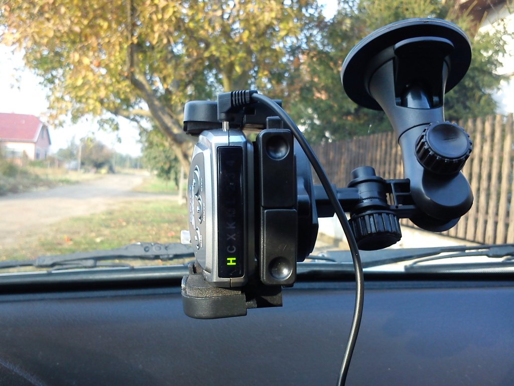

(#) pityu_18 hozzászólása Okt 20, 2011 /
Sziasztok.Segítségeteket szeretném kérni.Vásároltam egy radardetektort (használtan ) és sajnos nincs neki tartója!Vettem egy univerzális tartót és nem tudom hogy állítsam be.Lefotóztam 2 fajta beállítást.Létszíves írjátok le melyik beállítást javasoljátok.Köszönöm.
(#) vicsys válasza pityu_18 hozzászólására (») Okt 20, 2011 /
Szerintem a vízszintes állás a jó. (IMG_20111020_154726.jpg)
(#) Home Made Jammer válasza pityu_18 hozzászólására (») Okt 20, 2011 /
Szerintem mindegy, nálunk nincs radaros mérés, max a fix mérők, de ahhoz meg jobb a GPS, mert a detektor későn fogja jelezni.
(#) hbfj válasza pityu_18 hozzászólására (») Okt 20, 2011 /
Itthon Ramet ad09-et hasznalnak meg,ezek fuggolegesen vannak polarizalva,igy ha a detektort is fuggolegesen teszed fel,akkor novelheted az erzeknyseget es csokkentheted a zavaro(vizszintesen polarizalt) aruhazi ajtonyitokra riasztasokat

(#) hbfj válasza pityu_18 hozzászólására (») Okt 21, 2011 / 1
De hatasosabb lenne ,viszont :
1, piszok jol le kell arnyekolnod,mert millio zavart ossze fog szedni
2, vizhatlansagrol is gondoskodni kell
3, szart se er az egesz,mert ha jelzi a lezert es eppen gyorsan mentel max arra jo,hogy tudd :sporolni kell .
4, 10e Ft korul van a bls lezerszenzor,ami ket vizhatlan ,eleg erzekeny vevovel ugyanezt tudja
Mivel alapban a rendszamra celoznak es a. Lezersugar alig tart szet- hamarabb jelezne . De ha az atlagos, 1mp alatti meresi idot vesszuk,akkor mar igy is eleg keson.
