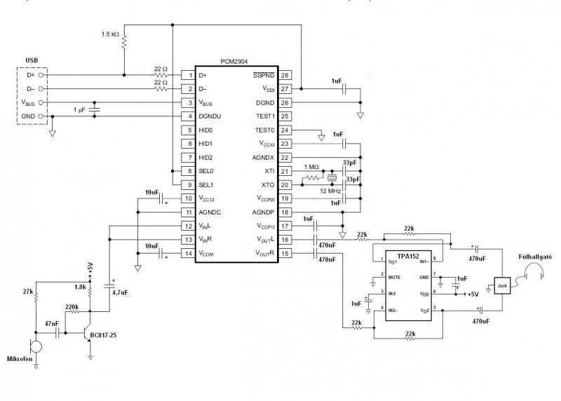

Sziasztok ! Mivel tud többet egy PCM2906 , mint a többi, illetve a bemenetet a 2900/2902-n lehet mikrofonnal használni?
(#) neogeo2 válasza janikukac hozzászólására (») Okt 7, 2011 /
A 2902 és 2906 között az a különbség, hogy a 2906 2.0-ás USB-vel rendelkezik. Amúgy csereszabatosak.
A bementre nem jó mikrofont kötni közvetlenül, mert a mikrofonnak túl kicsi a jele. Kell oda még egy erősítő is.
(#) janikukac válasza neogeo2 hozzászólására (») Okt 7, 2011 /
Áhá, értem. És az erősítő milyen kapcsolással oldható meg? Én amúgy nem tudom, milyen USB van a gépembe, de ez megy vele, meg mással se volt gond. Ez csak a sebességre utal, hogy 2.0?
(#) janikukac válasza janikukac hozzászólására (») Okt 7, 2011 /
Egy ilyen? Bővebben: Link
(#) petemazi válasza janikukac hozzászólására (») Okt 7, 2011 /
A szabvány CD minőségű átvitel valahol 1 és 2 mbit/s között van, ha jól tudom, azt pedig bőven hozza az usb 1.1.
(#) janikukac válasza petemazi hozzászólására (») Okt 7, 2011 /
Akkor jó. Mostmár csak egy jó műv. erősítő kell, 5 voltról, mivel 5 v jön az usbn.. Üdv. ( ha esetleg van rajzod... )
Nem hiszem, hogy tudsz olyan opa-t keríteni, ami sima 5 voltról eljár. Pl az NE5534 minimum +-5v.
Bővebben: Link Talán ez? Bár a hangjáról fogalmam sincs.

Akkor ez jó lesz? A mikrofon meg sima 1000forintos Genius mikrofon..
(#) frecsko válasza janikukac hozzászólására (») Okt 8, 2011 /
Egyszerű és nagyszerűű
(#) janikukac válasza frecsko hozzászólására (») Okt 8, 2011 /
Tehát a kimenetre illesztett előerősítőre tervezzek nyákot, és építsem meg? Köszi
Hát mivel nem tervezted az alap panelre így kénytelen leszel.
Nem gond, neki is állok ! Üdv
(#) janikukac válasza janikukac hozzászólására (») Okt 8, 2011 /
A tranyó nem kapható.. Mivel helyettesíthetem?
(#) Ricsi89 válasza janikukac hozzászólására (») Okt 8, 2011 /
Szinte bármilyen npn tranyóval. BC182, BC546, stb...
(#) janikukac válasza Ricsi89 hozzászólására (») Okt 8, 2011 /
Ok, ilyen lesz, köszi !

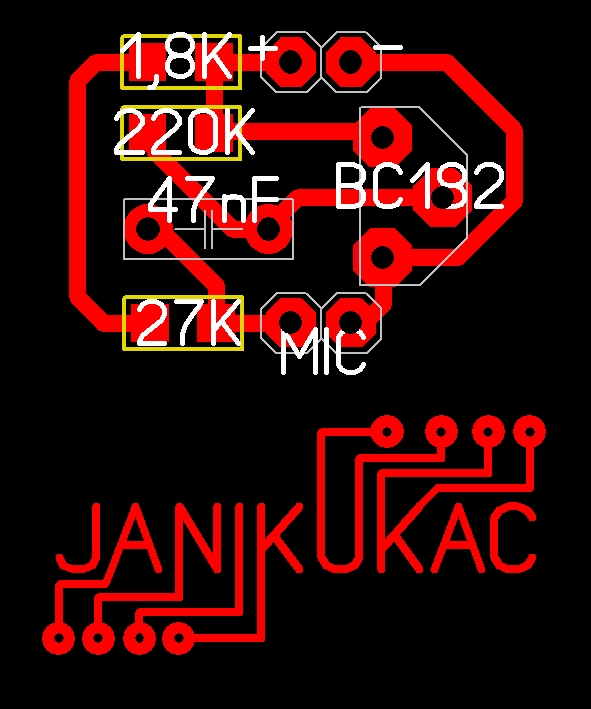

Elkészült, jó lesz?
képet plííízz..
Oké.
Igen jó.
(#) titi válasza janikukac hozzászólására (») Okt 8, 2011 /
Nem hagytál le valamit? 4,7µF kondi?
(#) janikukac válasza titi hozzászólására (») Okt 8, 2011 /
frecsko: köszi. Titi : direkt, az már a másikon rajta van...
Vagy úgy?
De akkor meg nem kellene még egy forrszem, ahonnan megy a jel arra a másik nyákra?
(Az 1,8k a 220k és a tranyó kollektorának találkozásába?)
Igazad van, köszi az észrevételt !

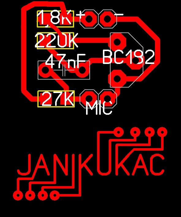

(#) solti_imre válasza janikukac hozzászólására (») Okt 12, 2011 /
A helyedben én inkább így próbálnám...
(#) janikukac válasza solti_imre hozzászólására (») Okt 12, 2011 /
Miért, félrekötöttem? Köszi..
(#) solti_imre válasza janikukac hozzászólására (») Okt 13, 2011 /
Egy kicsit... Ha megnézed, a te rajzodon a 27k és az 1,8k sorba van kötve, a tranyó kollektora pedig közvetlenül a +5V-ra megy.
