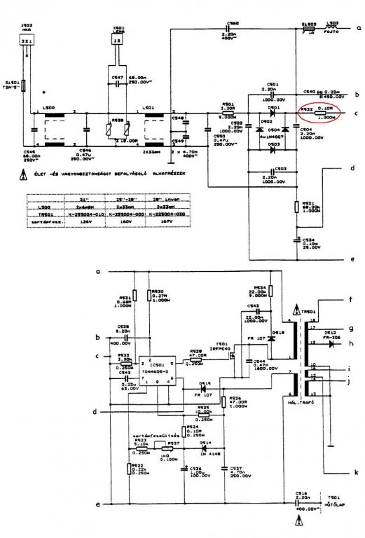

A héten a tv tápom felmondta a szolgálatot, de hamar sikerült orvosolni a problémát. A képen látható bekarikázott ellenállás szakadt meg, azt kicserélve ismét működött a a tv. Viszont azóta többször történt olyan, hogy nem kapcsolt be. Arra a 100k-os ellenállásra gyanakodtam, de az jó volt, végigellenőriztem minden ellenállást, félvezetőt (kivétel FET, IC). Összeraktam, és ismét működik. Másnap reggel a probléma megint ugyanaz, nem kapcsol be, szétszedem, nem találok semmit, összerakva megint jó, és ezt csinálja már egy jó ideje. Hol keressem a hibát? Vagy egyáltalán miért csinálja ezt?
