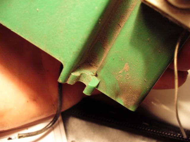

Hello! Na szóval az lenne a hibája a tv-nek (JVC) hogy régebben csinált olyat hogy csattogott a tv, egy párat, de nem volt különösebb probléma. Most meg olyat hogy gondolt egyet és összeugrott a tv képe, a párna torzításhoz hasonlóan, de csak a két oldalt. Aztán gondolt egyet és visszaugrott. Aztán pár nap múlva ugyanez, de azóta már nem javul meg. Mi lehet a hiba? Kontakthibás lehet valamelyik forrasztás?

A csattogás lehetett akár a sorkimenő műanyagházának kilyukadása miatt is. Sötétben meg kell szemlélni, nem kékül-e vhol a burkolat, mert akkor egy idő után a felgyülemlett energia valamerre lecsap, mint a villám. Ha ez nem az árnyékolás(hűtőlemez,GND) felé történik, nagyobb hibát is okozhat. Könnyen javít6ó, ha bekened a sorkimenőt FBS szilikonragasztóval a kínos helyeken.
A párnatorzítás E-W korrektor hiba, többnyire egy tranzisztor lakik 1 kisebb bordán, vagy IC. A 16kHz kifárasztja a (hullám) forrasztásokat a nagyobb áramú helyeken, nehezen észrevehető módon. Legjobb, - ha nincs rajzod - átforrasztani a kritikus pontokat (akár az egész sorvégfokot és környékét)

Létezik az hogy meghalt a R629-es ellenállás? Hiába mérem, szakadásként viselkedik. Egyékbént mit jelöl a másfajta jelölés? Ja és semmi külsérelmi nyom.
http://img175.imageshack.us/img175/1461/tvvz5.jpg
(#) Sebi válasza luxmanpower hozzászólására (») Aug 24, 2006 /
Az 1 biztonsági (biztostékszál+ellenállás) alkatrész, ha szakadtnak méred, biztos az is, mert csak 2,7ohmos, úgyhogy nem kavarhat a mérésbe más.
A párna-hordó (E-W) korrektor hiba is okozhatja a túlterhelését, tehát ha cseréled, az eredeti hiba még nem javul meg.

Elmondok egy érdekes esetet.
Adott egy 20 éves videoton színes TV. Naponta használjuk, nagyon megbíztható TV, alig kellett javítattni néhányszor. Történt egyszer az, hogy egy vihar alkalmával, amikor a TV standby-ban volt, elment az áram. Késöbb visszajött. Bekapcsolnám a TV-t de nem működik. Egy pillanatra megindul normálisan, majd kikapcsol. Felvillant a csatorna szám kijelző, és hang is volt egy pillanatra. Később leszedtem a hátlapot, és elkezdtem bogarászni. Sehol egy égett alkatrész, de a hiba megvan. Lehúztam a sorvégfokozat tápellátását. Bekapcsolom, és tökéletesen meg van a hang(sistereg), és a kijelző is világít. Tehát a sorvégfoknál van a hiba. Visszaadtam neki a tápfeszt, és hallgattam. Úgy tűnt hogy a sorvégfok egy pillanatra megindul, aztán leáll valamiért. Nézegetem egy ideig, méregetek, de minden ellenállás jó. Elkezdtem kondenzátorokat méregetni 1-2-t ki is cseréltem. Semmi változás. Lekötöttem a sorvégfokról a sokszorozót. Bekapcsolom. Elindul tökéletesen, fűt a képcső, meg minden. Visszakötöttem, megint az a hiba. Lehúztam a képcsőről a vezetéket, akkor is ugyanaz a hiba. Gondoltam rossz a sokszorozó. Kicsavaroztam, lógott a levegőben, de gondoltam egyet hogy teszek még egy próbát, mielőtt kidobnám. Bekapcsolom a TV-t és megy normálisan! Na most már ideges voltam. Visszacsavaroztam, bekapcsolom, és megint rossz. Elkezdtem figyelni a sokszorozót, kiderült, hogy az egyik felfogató csavarra átüt a nagyfeszültség a sokszorozó belsejéből! Azután kerestem egy sokszorozót, igaz már nem volt rajta a fókusz poti, ezért a kettőből kellett egyet csinálni. Belerakom a TV-be bekapcsolom és azóta is megy (1 hónapja)

Elég sűrün szokott a sokszorozó meghibásodni a Videotonokban!Álltalában az a fekete tipúsu van bennük.Ez a zöld mi neked is elment sokkal jobb!A feketéknél belső állitású fókusz van a szok elégni.Jobb szerintem a külső manuális állításu.
