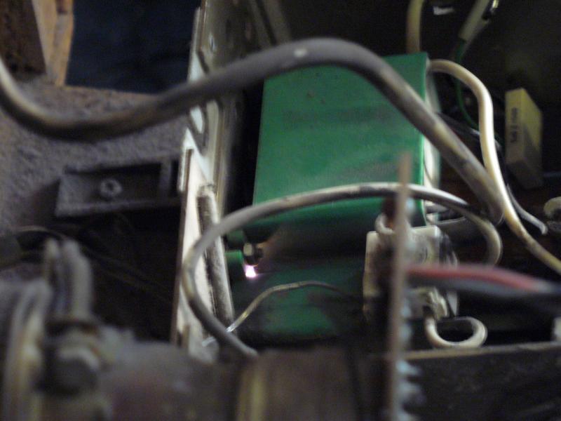

Elmondok egy érdekes esetet.
Adott egy 20 éves videoton színes TV. Naponta használjuk, nagyon megbíztható TV, alig kellett javítattni néhányszor. Történt egyszer az, hogy egy vihar alkalmával, amikor a TV standby-ban volt, elment az áram. Késöbb visszajött. Bekapcsolnám a TV-t de nem működik. Egy pillanatra megindul normálisan, majd kikapcsol. Felvillant a csatorna szám kijelző, és hang is volt egy pillanatra. Később leszedtem a hátlapot, és elkezdtem bogarászni. Sehol egy égett alkatrész, de a hiba megvan. Lehúztam a sorvégfokozat tápellátását. Bekapcsolom, és tökéletesen meg van a hang(sistereg), és a kijelző is világít. Tehát a sorvégfoknál van a hiba. Visszaadtam neki a tápfeszt, és hallgattam. Úgy tűnt hogy a sorvégfok egy pillanatra megindul, aztán leáll valamiért. Nézegetem egy ideig, méregetek, de minden ellenállás jó. Elkezdtem kondenzátorokat méregetni 1-2-t ki is cseréltem. Semmi változás. Lekötöttem a sorvégfokról a sokszorozót. Bekapcsolom. Elindul tökéletesen, fűt a képcső, meg minden. Visszakötöttem, megint az a hiba. Lehúztam a képcsőről a vezetéket, akkor is ugyanaz a hiba. Gondoltam rossz a sokszorozó. Kicsavaroztam, lógott a levegőben, de gondoltam egyet hogy teszek még egy próbát, mielőtt kidobnám. Bekapcsolom a TV-t és megy normálisan! Na most már ideges voltam. Visszacsavaroztam, bekapcsolom, és megint rossz. Elkezdtem figyelni a sokszorozót, kiderült, hogy az egyik felfogató csavarra átüt a nagyfeszültség a sokszorozó belsejéből! Azután kerestem egy sokszorozót, igaz már nem volt rajta a fókusz poti, ezért a kettőből kellett egyet csinálni. Belerakom a TV-be bekapcsolom és azóta is megy ![]() Nem tudom hogy van-e összefüggés a vihar(esetleges feszültséglökés) és a meghibásodás között
Ha nincs vihar valószínü, hogy akkor is tönkremegy.
Elég sűrün szokott a sokszorozó meghibásodni a Videotonokban!Álltalában az a fekete tipúsu van bennük.Ez a zöld mi neked is elment sokkal jobb!A feketéknél belső állitású fókusz van a szok elégni.Jobb szerintem a külső manuális állításu.
Szia !
Az összefüggés csak az lehet szerintem, hogy az áramkimaradáskor néha előforduló jelenség, hogy elötte vagy utána ingadozik a feszültség. Ez azt eredményezi hogy nagyobb áramot vesz fel egy-egy rész, táp stb..... ez néha meggyötri a készülékeket, ilyenkor a gyenge elhal. Üdv! Idézet: természetes szelekció „ez néha meggyötri a készülékeket, ilyenkor a gyenge elhal.” ![]()
Eddig szerintem még sose volt ebben sokszorozó cserélve
![]() Most valami drapp, vagy szürke színűt raktam bele, valamilyen Unitra TV-ben volt eredetileg. Csak azután kiszedtem, és szórakoztam a nagyfesz generátorommal, és akkor szedtem le róla a fókusz potit Még szerencse, hogy leállással, és nem leégéssel válaszolt a túlterhelésre ![]()
