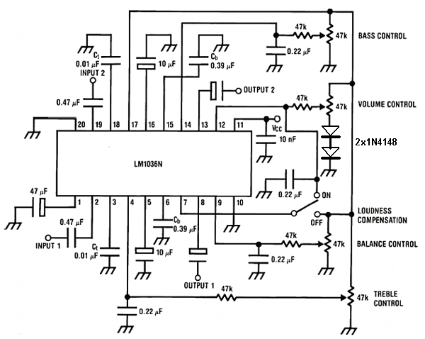

Hali, lenne egy gyors kérdésem bárkihez, aki tudna segíteni...
Készítettem egy előerősítő nyáktervet, de van vele egy kis gubancom (kép): Segítség kellene, hogy hogy alakítsam át, hogy az ott jó legyen.
Van ilyen topic is. Itt vannak a képek: Bővebben: Link
Igen, tudom.
Azért ide tettem fel a kérdést mert itt nagyobb a forgalom és sürgős lenne a jó válasz. http://www.hobbielektronika.hu/forum/files/11/114c0b4f48106e90379ed...df.jpg ennek nyomán készítettem az enyémet. kisebb nagyobb átalakításokkal... De mint a kapcsolási rajzon is látszik, a potméter(treble) kettes pontja tehát a középső, a 47K-ohm-os ellenállás felől érkezik...a nyákomon viszont, ahogy a mintán is látszik(link) nem így történik. Na most hogy kellene átkössem a dolgot, hogy jó legyen? itt is: http://www.hobbielektronika.hu/forum/files/66/66a286305a808f8eeaace...9d.jpg
Nehezen bogozom ki a problémádat. Ez egy rossz bekötés: Bővebben: Link
A 47k a csúszkára megy. A fenti linken a bal és az alsó bekötés nem jó!
igen rossz, mert a 47k bal alsó közepe gyakorlatilag földön van szimplá aminek nem látom értelmét, továbbá nem ott kellene lennie a kapcs.rajz szerint..
De az a baj, hogy már eléggé lefárasztott a probléma és épp nem tudom már, hogy mit kössek át hova, teljesen szétbarmolni meg nem akarom a lay-t, azért nem macerálom egymagam. Ezért kértem segítséget ![]() Hogy akkor most mit kössek át... A bal alsó 47k-s poti tuti nem okés, de merre alakítsam...?!
A P1 és P2 potenciométert úgy kösd be, hogy az IC felől jövő 47k ellenállás a csúszkára menjen. A letekert csúszkához tartozó poti lábra kerüljön a test.
Közben agyaltam én is, meg rajzolgattam is.
Ha így kötöm be jó lesz? benyilazgattam mi hova
Rendben.
Köszönöm uram a segítséget!
