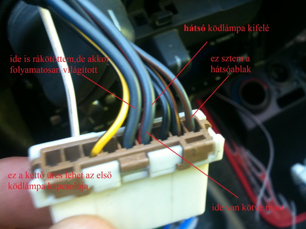

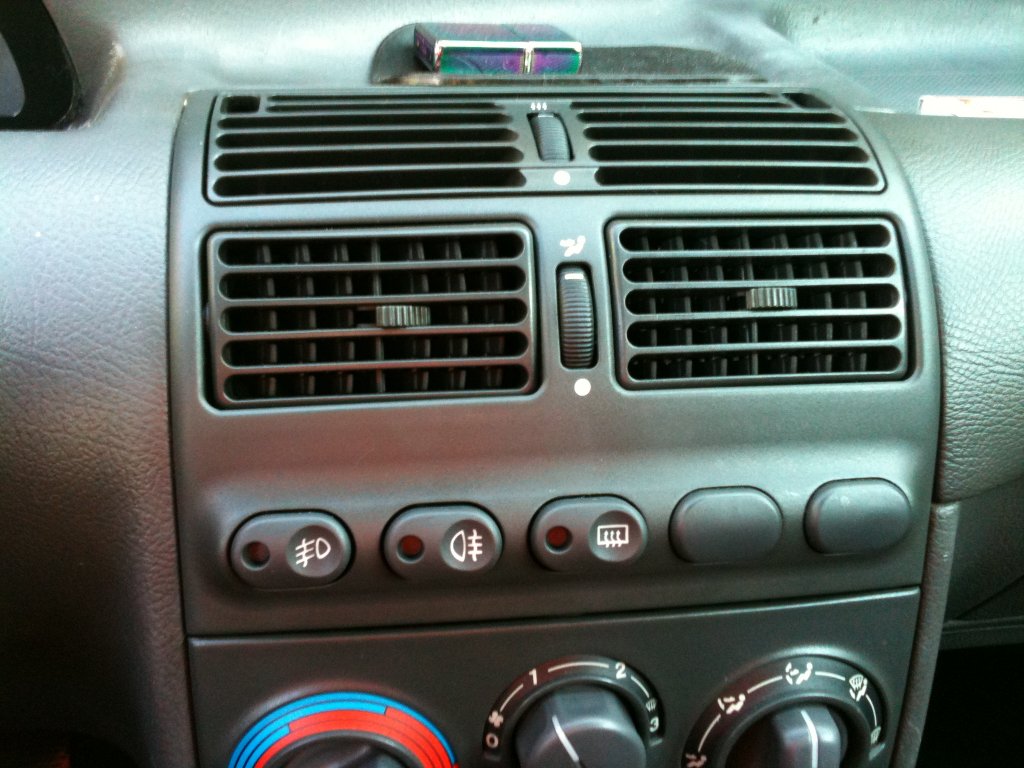

(#) ktmpeter hozzászólása Okt 16, 2011 /
fiat punto 1be a korábbi bejegyzések alapján sikerült bekötnöm a ködlámpát.a helyzet az,hogy most a hátsó ködlámpával együtt kapcsolódik az első.vettem gyári kapcsolót előre,hogy külön is tudjam kapcsolni.ezt hogyan kell bekötni?meghaladja a tudásomat.köszi a segítséget előre is
(#) karaszbandi válasza ktmpeter hozzászólására (») Okt 16, 2011 /
Elsősorban meg kell nézni a KRESZ-ben, hogy melyik ködlámpa melyik lámpával és hogyan világíthat!
A legjobb, ha szakemberre bízod.
Egy lámpát símán is be lehet kötni, csak a rend őreinek, illetve a műszaki vizsgán nem fog tetszeni.
De én gyári ködlámpát szereltem fel utólag,belevágva gyári helyre a lökhárítóba.teljesen gyárit szeretnék,ahogy kell.a rendőr nem büntet,ha ködben használom a ködlámpát,csak én szeretném hogy olyan legyen mint a gyári,az meg külön kapcsolható.
