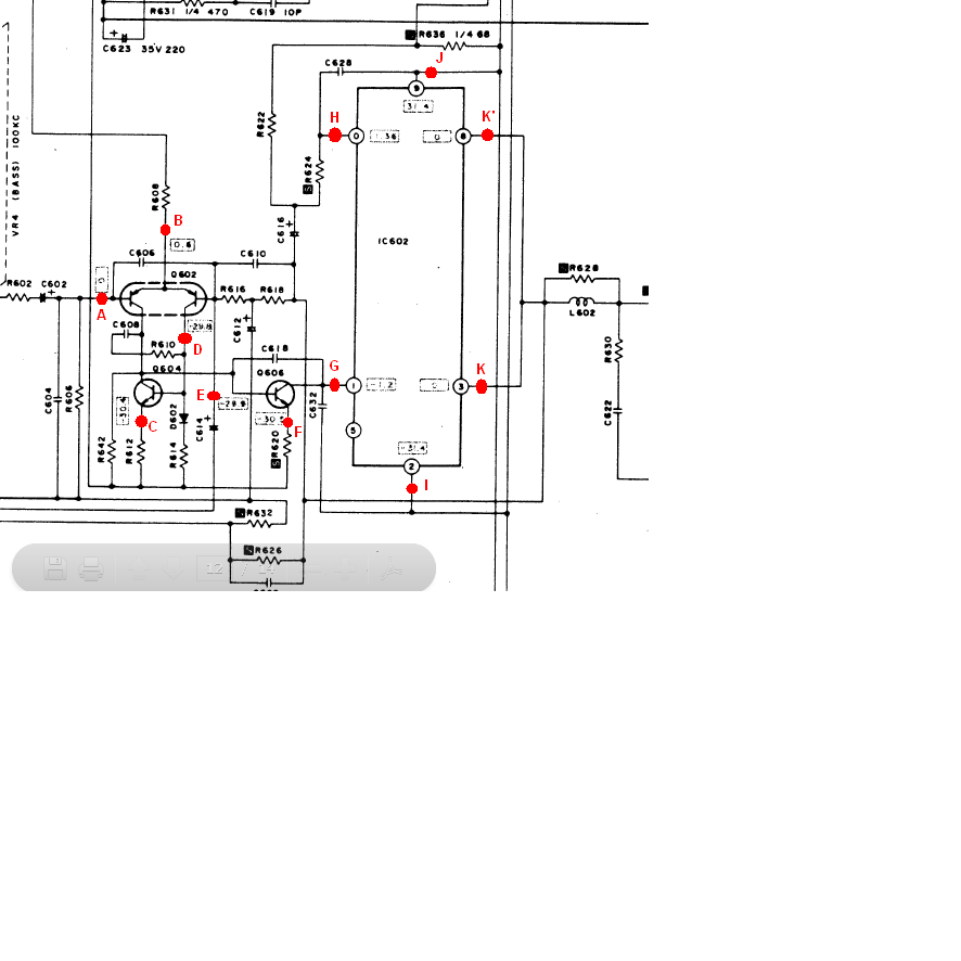

A 2-5 láb között lehet igen kis ellenállás. Azt megfigyeltem, hogy az 5. láb lehet N.C. is. A hat lényeges láb az általam átnézett adatlapokon megegyezik (1,2,3,8,9,10). A panelen megy vezetősáv az 5-ös lábhoz?
(#) Atka15 válasza reloop hozzászólására (») Okt 16, 2011 /
arra emlékszem hogy az 5-ös lábat beforrasztottam, de hogy ez csak a rögzítésre szolgál, vagy vezet is valahova azt csak majd délutánfele tudom megírni. egyébként köszönöm a válaszaidat
nah megnéztem. Szóval az 4-es 5-ös, 7-es láb nincs beforrasztva, mert nem vezet hozzá semmi, a 6-os láb be van forrasztva, de csak a stabilitás végett szerintem, mivel semmiféle vezető nem megy a lábhoz, csak simán be van forrasztva, de nem vezet sehova. az 1-es, 2-es 3-as 8-as 9-es 10-es láb be van forrasztva, és mindhez tartozik vezető. ezen felül még a 3-as és a 8-as láb a nyákon össze van vezetve(tehát egy pontot alkotnak). Ha diódavizsgálóval rámérek akkor a 2-es, 3-as láb között 610-et mutat, és a 8-as és 9-es láb között is az új IC-n úgy hogy nem forrasztottam még be, és a régi kivett IC-n ugyanezen lábaknál a 2-es 3-as között 311-et mutat a 8-as 9-es között pedig rövidzárat, de gondolom ezért volt rossz, mivel itt rövidzár van. A lábak közötti két értéknek egyeznie kell?
(#) reloop válasza Atka15 hozzászólására (») Okt 16, 2011 /
A 2-3 és a 8-9 között a végtranzisztorok kollektor-bázis diódáját látod, az úgy jó ahogy az újon mérted.
Bátram beültetheted. A kimeneti DC hiba másból származik. Ellenőrizd a környező ellenállásokat.

Hello. Ahogyan mondtam, majd csak hétvégén fogom szétszedni, de kerestem hozzá kapcsolási rajzot. Az eredetit találtam meg, ez ingyenesen és legálisan leszedhető az internetről. Mellékeltem. Elnézést kérek, hogy rarban töltöttem fel, de több volt mint 2 MB. Mind a négy rart le kell tölteni, és az elsőben van benne. Az erősítőm az SA-200, nem a 200/K.
(#) reloop válasza Atka15 hozzászólására (») Okt 20, 2011 /
Az SA-200 és a 200/k végfokban lehet különbség?
Remélem a mellékelt rajz stimmel.
Nem tudom mennyire kivehető, a rajzon dobozokban feszültség értékek szerepelnek. Ezeket kéne megmérni az erősítődön. Ebből a hiba remélhetőleg behatárolható.
(#) Atka15 válasza reloop hozzászólására (») Okt 20, 2011 /
Szerintem nincs különbség, de akkor most tisztán:
Úgy hogy nincsen benne az STK IC úgy mérjem meg a lábaknál lévő feszültséget, és ha egyezik a rajzon lévővel, akkor jó, ha valamelyik nem, akkor arra kell keresni a problémát?
Az IC-t természetesen be kell építeni. Hangszórót értelem szerűen ne tegyél rá amíg a kimeneten nincs 0VDC. A zárlat okozta károk kivédése érdekében a hálózati feszültséget egy 60W-os izzón keresztül kösd az erősítőre. Az izzó miatt alacsonyabb feszültség értékeket fogsz kapni, de ettől még értékelhetőek lesznek az eredmények. Testhez képest mérj.

Megméregettem szépen mindent. Az értékek ahoz a laphoz viszonyítva amin bejelölted a pontokat, mivel pont az a fele a rossz. Tehát:
A=0,00V
B=0,00V
C=-28,2V
D=-28,2V
E=0,00V
F=-28,4V
G=-23V
H=-20,6V
I=-29,5V
J=29,5V
K=-21,7V
K'=-21,7V
És amire még figyelmes lettem, az az, hogy ugye említettem, hogy az egyik végfok már helyettesítve volt másik áramkörrel, de ugyanoda van bekötve. Most pedig észrevettem, hogy ugyanoda van bekötve, de hiányzik az áramkörből az az 5-lábú alkatrész, ami a rajzon ottvan. Mellékeltem hogy mi nincs rajta.
(#) reloop válasza Atka15 hozzászólására (») Okt 21, 2011 /
A nélkül természetes, hogy nem működik. Ez a 2sa798a elég ritkaságnak tűnik. Valami helyettesítőt kéne felhajtani. A B ponton 18V-nak kéne lenni, ha nincs benne az "ötlábú". A B pont melletti R608 nem hiányzik?
(#) Atka15 válasza reloop hozzászólására (») Okt 21, 2011 /
Nem hiányzik, de és ez a vicc. Eddig sem volt benne ez az alkatrész, és kb. 2 hónapot használtam. Tökéletesen működött. És azt sem értem, hogy ha a másik IC van helyettesítve akkor miért innen vették el az 5-lábú alkatrészt? Nem értem. Holnap mégegyszer megnézem, hogy neme kevertem össze a két IC áramkörét. Egyébként más mi lehet még rossz? Ezen az egy alkatrészen kívül semmi sem hiányzik.
