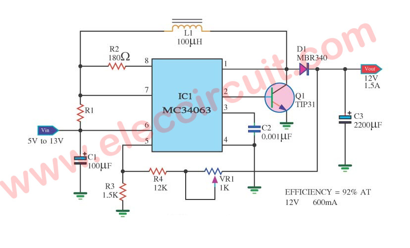

adott egy urh-s mikrofon amibe 9-os elem kell. némelyik elem megy 9-10 órát, valamelyik csak 5percet. Ni-Mh aksival (7,2v) kb 10 percet megy. Miután lemeültnek jelzi az elemet még az aksi tele van feszültséggel, de nem lahat kihasználni, kb 70%-a bent marad. Nem tudtam milyen címszóval keressek. (ha van ötlet mondjátok) Cél.: egy smd-s (minél kisebb) kapcsolás ami egy pár volttal megemeli a feszültséget, tudom így több ampert eszik, de az nem baj. 6,5V-ről - fesz. emelés-> 9-10V-ra köszi minden segítő hozzászólást

cerka elemre gondoltam, de van tölthető 9v-os elem és annak a mérete is jó. valamennyi helyet feltudok szabadítani, de jó lenne minél egyszerűbb. tudom, h. fontos tudni mennyit ír, de megölni nem akarom a tesztelésel, eztért gondoltam, h. 10 voltot még elbír. szerintem a fönti kapcsolás a legjobb ami egy RC4193IC re alapul, de azt nem lehet megkapni sehol.... alternatíva??
Alternatíva a 34063-as ic... ez kapható sokféle gyártótól, és olcsó is... ehhez se kell sok alkatrész, és a neten létezik hozzá alkatrész-érték kalkulátort is: Bővebben: Link
Beadod, hogy hány voltból szeretnél hány voltot milyen kapcsolási frekvencián, és kiszámolja neked, az ic adatlapjában is megadott kapcsoláshoz a paramétereidnek megfelelő alkatrészértékeket... Ezekután már nincs más hátra, minthogy megépíted a kapcsolást... Ja még az előzőekben volt egy gondolatom amit nem fejeztem be, hogy szóval a növelés nem biztos, hogy megoldás, így lehetne azt, hogy 2 ilyen ic ből (vagy más típusúból) felépített fokozatot egymás után kapcsolni, az elsőt olyan üzemmódban, hogy növelje a feszültséget mondjuk stabil 12V-ra, a másikat meg fesz csökkentőként, hogy az meg stab 9V-ot állítson elő, ez menne majd az eszközödre... Előnye, hogy ha az elem feszültsége kicsit nagyobb mint 9V mondjuk 9,4 akkor is működik és az eszközöd 9V-ot kap, valamint, ha az elem feszültsége kevesebb, mint 9V akkor is az eszközöd pont 9V-ot kap...
