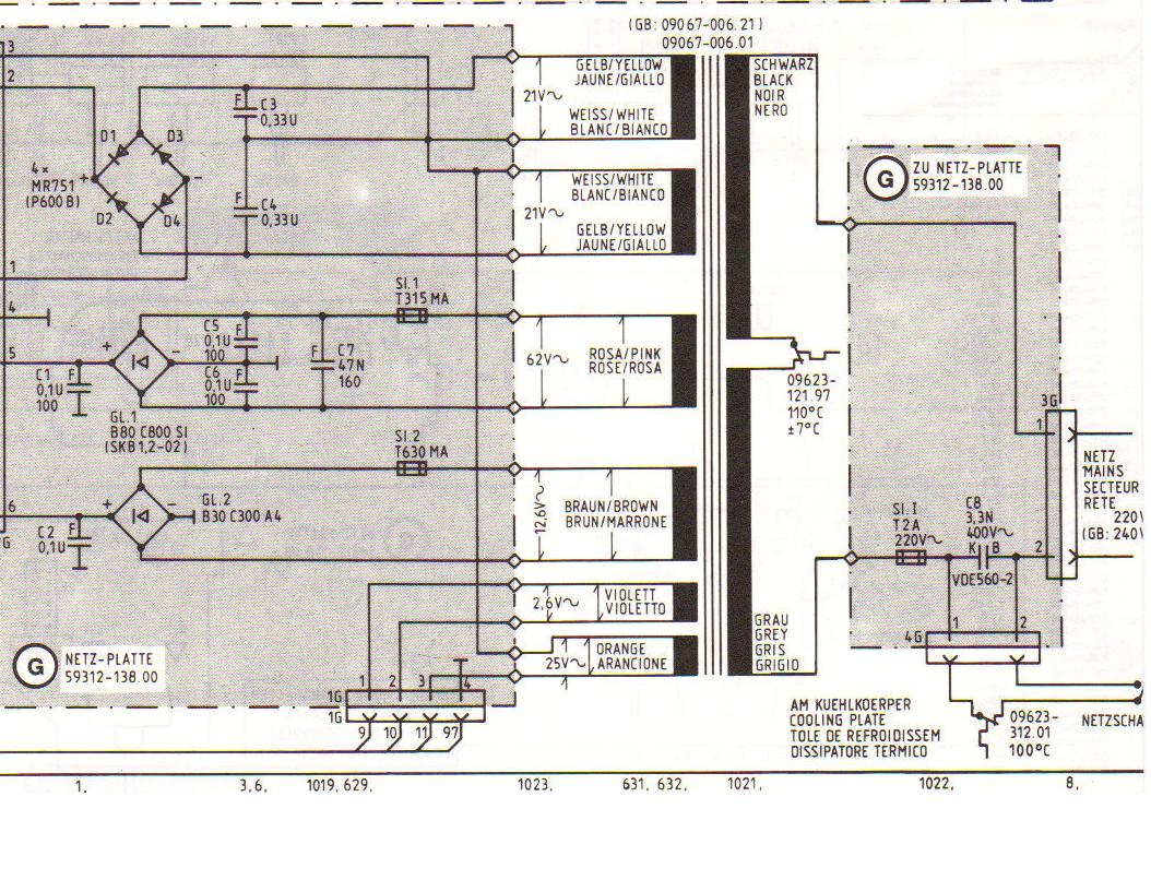

Mellékelem a készülék tápegységének kapcsolását, azon látszanak a biztosítékok értékei.Sajnos a komplett szervizkönyvet nem tudtam feltölteni, mivel 14MB. Üdv!
