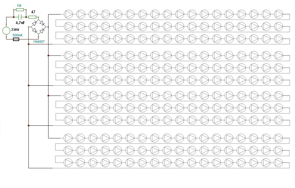

Kínai led-es spotlámpából van kb. 200 db 5 mm-es fehér ledem. Arra gondoltam, hogy beépítem egy mozgásérzékelős fényvetőbe. A mellékelt elrendezést szeretném használni. Milyen megoldást javasoltok ennyi led megtáplálásához 230 V-ról? Köszönöm a segítségeteket!
Szia! A 12x18 elrendezés kötött? A led nyitófeszültségének tükrében lehetne 2x100 vagy 3x70?
Kb ez az az elrendezés, ami kb. maximálisan belefér egy 150 W-os fényvető házába.
Több sort lehet sorbakötni, hogy ne 12*18 led legyen, hanem 6*36, stb.
150-170V-ra állítanék össze ledsorokat. Nem többre, hogy a hálózati feszültség ingadozás "csak" háromszoros mértékben változtassa meg a ledáramot. Egyenirányító hidat alkalmaznék, és R+C taggal állítanám be az áramerősséget. Mekkora a világító diódáid nyitófeszültsége, és a megengedett legnagyobb tartós üzemi árama?
5 mm-es fehér led.
Szerintem 3.5V nyitófeszültség és 10-15 mA áram.
Az elrendezésedhez igazodva 54 ledet kötnék sorba, 36-nál túl rossz a hatásfok. Ebből lenne 4 ág 190V nyitófeszültséggel. A maradék 40V-on folyó 60mA áramra 670 ohm 5W ellenállás, vagy 4,7µF fóliakondi kondi adódik. Mindez függvénye a pontos nyitófeszültségnek.

Nem teljesen tiszta, hogy ez a R-C tagos dolog hogyan működik. Ha nem 230V-ról lenne szó nem okozna problémát a led-ek bekötése, de nem akartam trafót, használni. Ezért kértem a segítséget. Reloop: köszönöm a kapcsolási rajzot! A 47 Ohm-os ellenállás milyen teljesítményű legyen?
A tervezett 60mA mellet 0,17W hőt termel, 0,6W-ost ajánlok.
A 4,7µF kondi elméletben 60V csúcsfeszültséggel találkozik, 100V-ost elegendőnek tartom. Javaslom több párhuzamos darabból rakd össze, ezzel állítható a fényerő, és talán olcsóbb is. Mielőtt alkatrész vásárlásba fogsz készíts több ledből 10-15mA-re próba kapcsolást, és határozd meg az 58 led nyitófeszültségét. 190V-tal számoltam, ha ettől lényegesen eltér jelezd. Szerk.: A kondenzátornak váltóáramú körben ellenállása (reaktanciája) van. Nincs olyan hőfejlődés mintha ohmos ellenállást használnánk. A 47 ohm csillapító szerepű.

A kicsi teljesítmény ellenére nem ajánlott a 0,6W-os ellenálás (inkább 2W-os). Sokan nem tudják, hogy az ellenállásnak nem csak teljesítmény határadata van hanem feszültség is. Továbbá a bekapcsolási tranzienst is jobban tűri a nagyobb teljesítményű ellenállás. Reloop: némi pufferkondi a DC-re nem ártana, hogy ne villogjanak 100Hz-el a ledek, nem?
