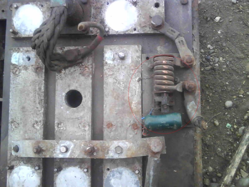

Üdv.szerintetek ez milyen célt szolgált volt rajt 6 db dióda.Előre is kösz.
Hegesztő vagy nagyteljesítményű akkutöltő lehetett. A pici tekercs áramrelé. Ennek létéből ítélve inkább akkutöltő lehetett, áramkorlátozással. Az elmenő viszonylag vékony vezeték(csonk) is inkább erre utal.
