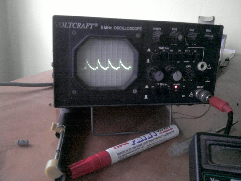

Egy,LG RZ 21 FB35LX TV nem adja magát.A hiba,amivel elhoztam a következő:"Ugrál".
Kimentem,bekapcsolom,nem indul,a stby-LED világít.Egy idő után (pár perc),hallom a demangetizálást,elindult a gép.A képen vízszintes ujjnyi vastag sávok rohangáltak föl,le,az OSD stabilan áll,de nem enged föl a CH hangolás menüpontig.Elhoztam,alapvető dolgok átnézve,kondik,kh-k.Itt nekem hidegebb van a műhelyben,nehezen indul,és ha el is indul akkor semmi képet nem produkál,a G2-t föltekerve pedig csak szürkeség van visszafutási csíkokkal.A jungle IC-nek visszavezetett jelek megvannak,melegítésre látszólag nem reagál,a tápok simák,az indulás nagyon provizórikus.A memo IC tartalmát kiolvastattam,beírtam egy új 24C16-ba,továbbá a netről vadásztam egy Dump-ot hozzá,de azzal sem indul el.Teljesen tanácstalan vagyok,merre tovább.MC049B sasszi van benne. Aki tud valami tippet erre a hibára,kérem segítsen. Köszönettel! István

Rajzom van, mivel amatőr vagyok konkrétabban irjál. Mi az a jungle ic, és a visszafutási jelek utját is konkrétabban - honnan hová és közben milyen alkatrészeket nézzek.
Kiegésziteném még azzal, hogy a tda 8361-es ic 150-es , 13-as lábára bejön az fbas jel, és a 37-es lábon négyszögjel helyett fürészfog jel van. Félek,hogy ez a proci lesz rossz.
Nos!A Jungle IC a TDA 8361,a processzor pedig az SDA 52..valami.Mindkét IC igényli a sor és képeltérítő fokozatokról a visszavezetett jeleket.Ha a TDA 37-es lábán fűrészjel van,akkor hogy megy a TV?Biztos hogy nem csak a szkópod szórakozik? Amiket vizsgálj meg:TDA 8361 38as lába sorvisszafutási jel(15ös jelalak a rajzban), az SDA IC 45-ös lába sorszinkron jel(H sync),46-os láb függőleges szinkronjel(Vsync). Ha zek közül valami hibádzik,nézz szét a sorkimenő körül,hogy nem szakadt-e meg valamelyik passzív alkatrész,ami a visszacsatolásokért felelős.

Az sda proci lábához nincs bekötve nálam a /V sync és H sync/. Az SSC syinc megy a 45-ös lábra, ami meg is van.
TDA proci 38-as láb 15-ös jelalak megvan, viszont kicsillem az amplitudóját. Nagyon kicsillem az amplitudót a 26-os jelalaknál, mond ez valamit neked?

Én itt kutakodnék,a kisméretű 15-ös jel probléma okozó után.Nézd meg a mellékletet.
