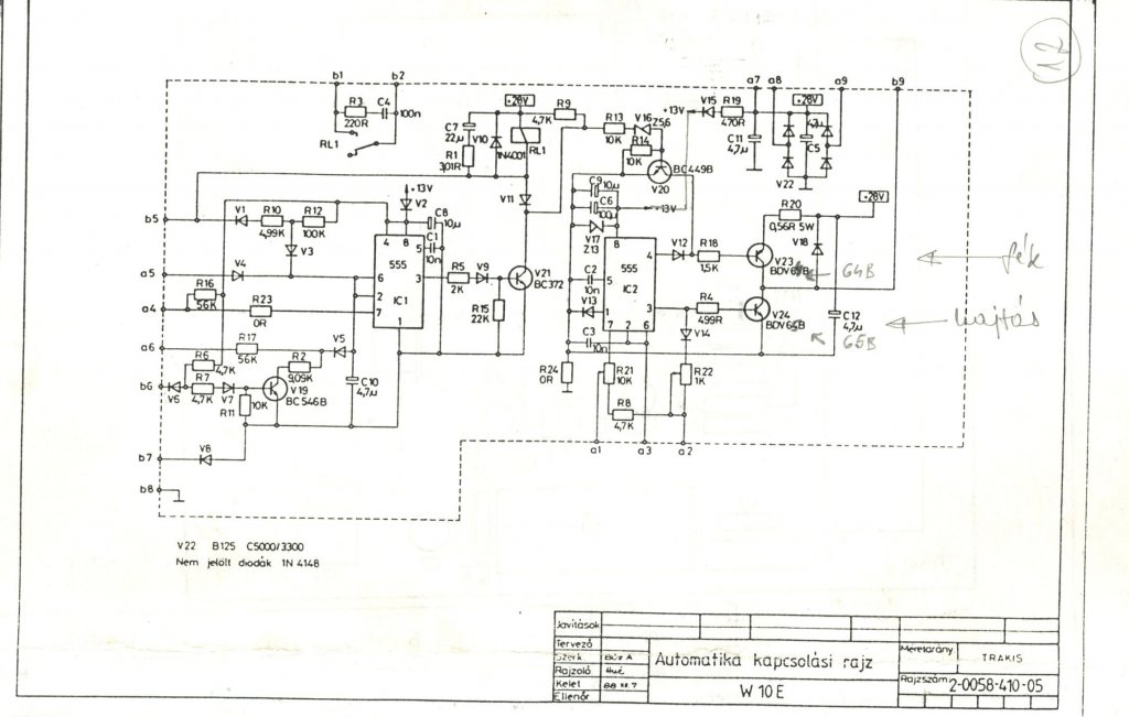

Elkezdtem visszarajzolni, és sajnos nem csak annyi az eltérés,hogy a "fékezés" hogyan van megoldva.A két 555-tel felépített áramkör között is van kapcsolat.
A hibajelenség az, hogy ha megnyomom a pisztolykapcsolót, (b7-b8-at rövidre zárom, mert nincs nálam a gép, csak a panel) akkor a két teljesítménytranyó, BDV64/BDV65 azonnal megadja magát, CE zárlatba megy.A 65-ös kapcsolja magát a motort PWM-mel, és a 64-es az ami rövidre zárja a motor tekercsét egy ellenálláson keresztül.
Ha a 64-est nem teszem bele akkor működik is, lehet szabályozni a fordulatot.Viszont ilyenkor egyből bekapcsolás után már van feszültség a lámpán ami a motort helyettesíti, pedig nem nyomtam meg a pisztolykapcsolót.

(#) mpisti válasza fongab hozzászólására (») Nov 21, 2011 /
Gondolom ezt keresed.
(#) mpisti válasza Mate78 hozzászólására (») Nov 21, 2011 /
Bocsi,fongab-nak címezve a 1104792 hsz-ben megtalálod a rajzot.

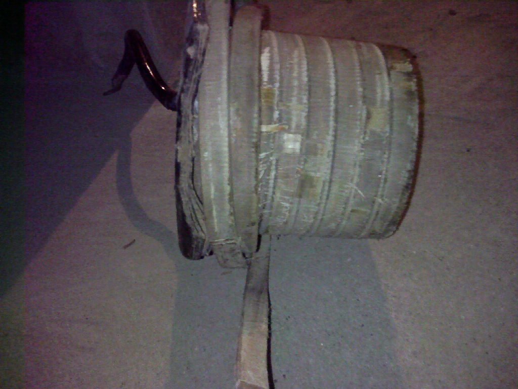

(#) jóbi81 hozzászólása Nov 21, 2011 /
Üdv mindenkinek. Teszek fel pár képet a tekercsről ha valakit érdekel. Még a héten megtartom utána megy a méhbe.Nagyon kell a pénz és ezért kénytelen vagyok leadni.
(#) Mate78 válasza mpisti hozzászólására (») Nov 21, 2011 /
Nagyon szépen köszönöm,pont ezt kerestem,sokat segítettél vele!

Már meg is van a hiba.Az IC1 volt rossz.Amikor benyomtam a pisztolykapcsolót,IC1 hiba miatt a 13V-os tápfeszültség leesett kb.3V-ra,V24 nyitott, motoron megjelent a feszültség, miközben a fékezés tranzisztora is nyitott volt, mivel a hibás IC1 a V20,és V21-en keresztül nem tudta lezárni.Szépen kialakult a tápfeszültség zárlat.
Hozzáteszem, a relés változatnál, ahol a fékezést a relé nyugvó érintkezője kapcsolja,ez a hiba nem fordulhat elő.

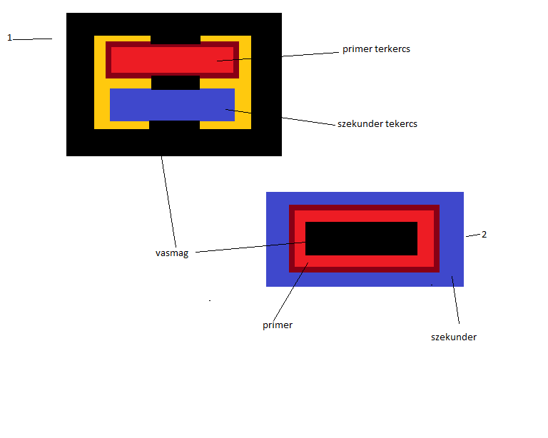

(#) trabi007 hozzászólása Nov 23, 2011 /
Sziasztok! Szeretném kikérni a véleményeteket hogy szerintetek meik tekercselrendezés lenne a legjobb co hegesztőnek. Válaszokat előre is köszönöm.
(#) erbe válasza trabi007 hozzászólására (») Nov 23, 2011 /
CO2 hegesztőnek természetesen a 2-es.
(#) mpisti válasza trabi007 hozzászólására (») Nov 23, 2011 /
Egyet kell hogy értsek erbe-vel,mivel csak 2 lehetőséget kínáltál fel. De tapasztalatom szerint a 3.megoldás a legjobb. Mégpedig az, amikor a szekunder van belül.
(#) dobo válasza mpisti hozzászólására (») Nov 23, 2011 /
Igen ám de a vastag huzalt tekerni a csévetestre sarkosan igen nehéz feladat és a hűtés megoldása is problémás. .A jósága abban áll hogy a primer tekercs által létrehozott erővonalak biztosan metszik a szekunder tekercs meneteit és így szoros a csatolás.
Így kompromiszzumot kötve a kettes megoldás a házilag viszonylag könnyen elkészíthető.
(#) erbe válasza dobo hozzászólására (») Nov 23, 2011 /
mpisti inkább arra gondolhatott, hogy az állandóan terhelés alatt lévő szekunder rövid menetekkel, kis huzalhosszból készül, a primer viszonylag hosszabbakkal, de kívülre a leghosszabb menetekkel azok a megcsapolások kerülnek, amiket ritkábban használnak.
A trafó hatásfoka javul, így a melegedése végül is kisebb lesz.
(#) mpisti válasza erbe hozzászólására (») Nov 24, 2011 /
Ez pontosan így van, ahogy írtad. A másik előny, amit dobo írt,hogy a primer által létrehozott mágneses erővonalak jobb hatásfokkal metszik a szekundert. Ebből kifolyólag kisebb primer gerjesztéssel is elérhető ugyan az a teljesítmény. Az,hogy nem lehet szorosan a vasra tekerni a merev huzalt, inkább előny mintsem hátrány. Ugyanis a menetek alatt "fütyül a szél" vagyis sokkal jobb a szekunder és a vas hűtése.
