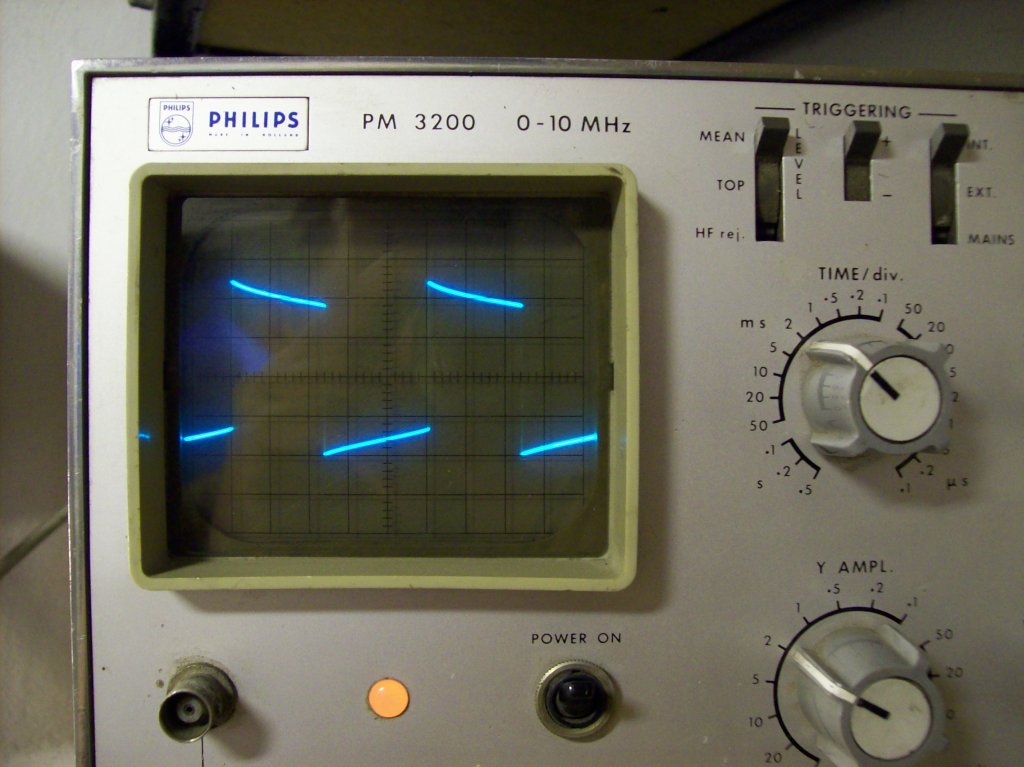

További képek az erősítőről. Előzetes mérések szerint 8W-ot tud. Megnézem majd hogy mi határol. Most nem mennek full gázon a végcsövek csak kb 80%-on. lehet hogy full gázon kijön a 10W de az hangerőben nem észrevehető különbség. Így is nagyot szól.
