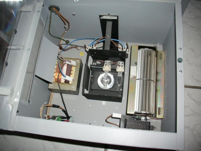

(#) DRAWS hozzászólása Szept 4, 2011 /
Sziasztok! Ha valakinek szüksége lenne írásvetítőre ,akkor az irjon rám. Nekem van egy felesleges! 24 voltos 250 wattos 2 db izzóval. Tipp topp állapotban.
