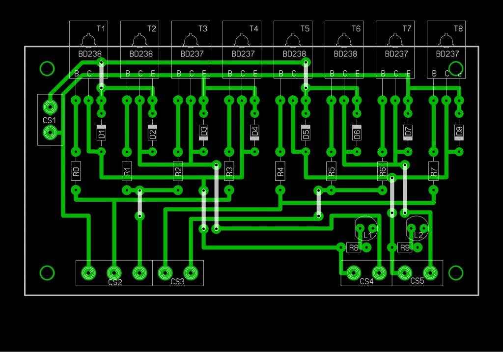

(#) Balagemann2031 hozzászólása Dec 13, 2011 /
Segítséget szeretnék kérni, mert nem találom a hibáját az áramkörömnek: ez egy dupla h híd lenne, bipoláris motor meghajtására. a probléma tünete, hogy szépen lassan elkezdenek forrni a tranyók... az összes. (BD tranyókat használom, bázis 1N4148as diódákkal) 12V ról próbáltam. Csatoltam a forrásokat, és a kész áramkör nyákrajzát. Ha valakinek van ötlete hogy mi lehet a gond, kérem írjon! Köszönöm! Üdv!

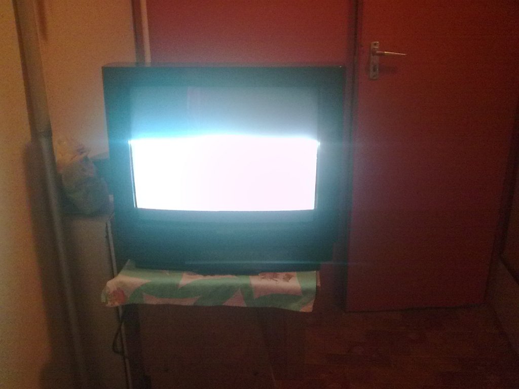

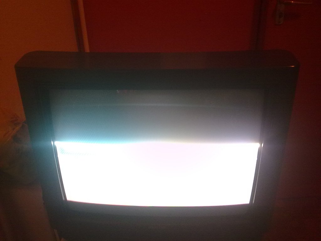

(#) sylver hozzászólása Dec 14, 2011 /
Sziasztok lenne egy kérdésem mi lehet a baja van egy régi PHILIPS TYPE. 21CN4462 szines tévém aminek össze ugrott a képe.A tévészerelő azt monta nem érdemes vele foglalkozni 2-faluval odébb lakik azt monta nincs is értelme kijőnni hozzánk.A tévé hibájárol csináltam képeket..

(#) tonio válasza sylver hozzászólására (») Dec 15, 2011 /
Hogy némi segítséget is kapjál, ez függőleges eltérítési hiba a csatolt képek alapján.A függőleges eltérítő fokozatnál kellene mérni, ott kellene keresni a hibát.Hogy ott konkrétan melyik alkatrész a hibás, illetve hogy mi okozza a hibát, azt így táv javításilag azért valóban nehéz megmondani.
