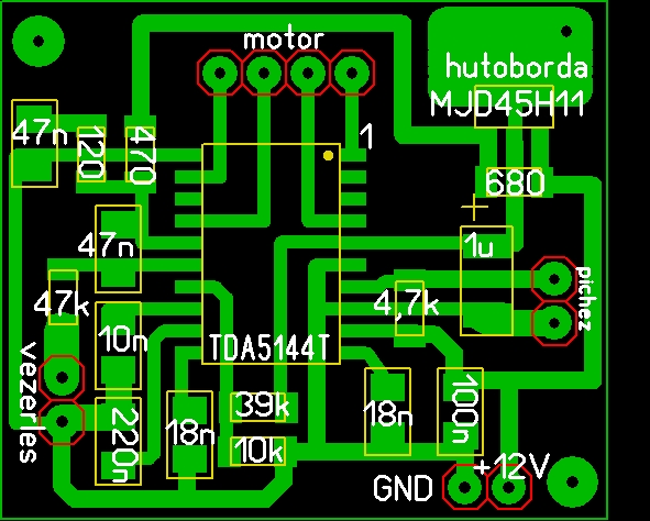

Sziasztok! Valaki megnézné hogy van e benne hiba?
Hello! Én az MJD bázis-emitterét fordítva látom bekötve. üdv! proli007
Szia köszönöm javítva!
Esetleg más észrevétel? |
