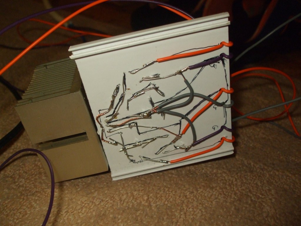

Hali összetákoltam ezt a 2030 teknikát. nem gondoltam hogy elsőre menni fog, de megy igaz csak 12vdc-ről de megy. Azt szeretném kérdezni hogy milyen tipusú és értékű potmétert tegyek bemenetre? És még hogy hanyas kondi kell bemenetre mert láttam valamit az adatlapon hogy az is függ hogy milyen "bandswits low vagy high" vagy valami ilyesmi nekem cd-hez kellene sima vonal kimenethez vagy nemtudom hogy írjam értsétek már jól. előre is köszi. Ja és doptam fel képet róla hogy legyen min röhögnötök, de én örülök mert ez az első és mükszik!!!

Üdv! Én 4,7Kohm-sat tettem rá és szépen szabályozta a hangerőt. Amit én építettem azon 10µF-os volt. Azért a kapcsirajzát felrakom. Ez énszerintem ez tényleg megvan 18W.

Már kész is lennék vele, csak ez volt az első nyákkészítésem és hát nem ment valami fényesen. Pár helyen nem maradt ott a vezetősáv, filcem meg ne volt hogy kijavíthassam.
Épitettem egy végfokot TDA_2030.jpg csatolt fájl alapján .
Nagyon szépen szol ,csak azt szeretném megtudni hogy mekkora a teljesítménye ugyemlékszem h 30 watt de nem vagyok benne biztos. |
