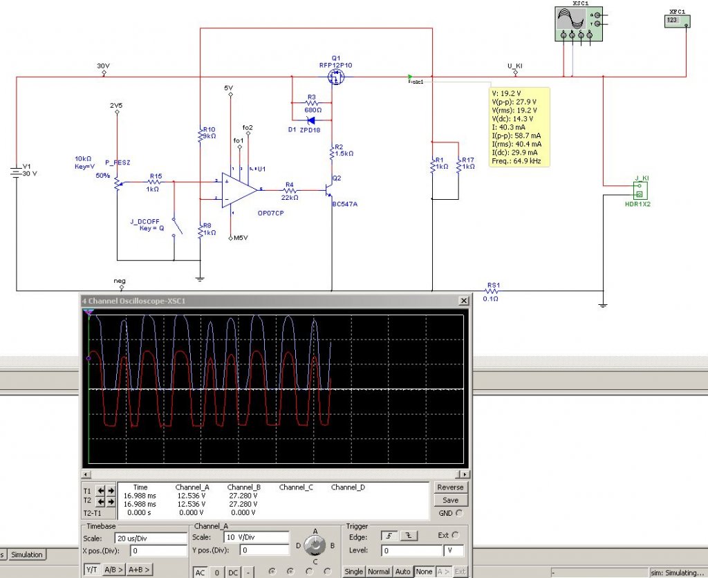

Analóg áramkörök nem a kedvenceim. Íme egy újabb példa, valaki el tudná nekem magyarázni, hogy az alábbi egyszerű kis szabályozható kimenőfeszültségű táp, miért gerjed ? ( Nem csak szim. ben, a valóságban is ) Szerk: Bocs a jpg kép miatt, de png-t feltöltve valami hiba volt, hibás lett a feltöltés. A PNG képek feltöltése még mindig nem lehetséges, ha átméretezni kell. Action2K
Valószínűleg pozitív lett a visszacsatolás (szabályzás). Az ilyenek miatt én nem kedvelem, a kollektor (drain) kimenetű szabályzást. Azért próbáld meg a műveleti erősítő bemenetét felcserélni.
Ezt nem értem, ha felcserélem az opamp bemeneteit, nyilván nem működik majd nem ? Hogyan oldanád meg P fet el a szabályozást másként ? Gondolom a kollektor kimeneten a p fetet érted. Ha n fet lenne, akkor a kimenet felé folyna a gate vezérlő "áram", és ez gondolom negativ visszacsatolásként jelentkezne ugye ?
A helyzet az, hogy konkrét dolgot csak úgy tudnék mondani, ha kiszámolnám hogy melyik áramkör mikor hogyan áll, a potenciálokat, meg a szabályozás irányát.
Nekem az emitterkövetős típusú szabályozás jött be leginkább, bár láttam már kollektor kimenetűt is, de még kezdő koromban szenvedtem vele, azóta mellőzöm. Úgy tűnik számomra, hogy az emitterkövetős típusú stabilabb. Az se jó, ha túl nagy a szabályzó körben az erősítés, mert a nagy erősítéssel együtt jár a műveleti erősítőben pl a fázistolás, és akkor labilis lehet a szabályzó kör, és begerjed. A kapcsolásodban az opa is teljes nyílthurkú erősítéssel dolgozik, a tranzisztor bázisába max 2 kohmot tennék, de mondom ez csak olyan hasraütés.
Hmm, lehet hogy közben alakul valami. Az opa 2 es 6 os lábát összekötöttem 220n val. Így csökkent a zaj, de pl a kompaktfénycsöves lámpát ha bekapcsoltam, vagy a sz.gépet, az smián látszott.
Úgy vettem észre hogy a poti felől jött be a legtöbb zavar, az 1k után, az opa bemeneténél 100n val megszűrve most minimálisra csökkent a kimeneten a zaj. Arra én is gondoltam, hogy ha jobban megterhelném az opa kimenetét, akkor az a vezeték talán kevesebb zajt szedne fel. Azt hogy érted hogy teljes nyílthurkú erősítéssel megy ? Én 10x -esre állítottam be. Legalábbis ha 2.5V jön be, akkor a kimeneten 25V van.
Az opa nyílthurkú. A kimenetet csatold vissza a neg bemenetre 100 kohmmal. Talán.
Na jó, de akkor elmászik a linearitás. Azaz 50% ra rakva a fesz szabályozó potit, 12.5 helyett csak 12.4 lesz a kimeneten. Kicsit alakítottam viszont a meghajtó tranyó ellenállásain, így stabilabbnak tűnik. ( kisebb bázis ellenállással gerjed, leglábbis szimben, majd még át kell alakitani az igazit is ) Így most az opa nagyobb feszültséget kénytelen kiadni magából és több áramot. Ez persze nem tudom jó-e. De paraszt logikával, azon a vezetéken nagyobb áram folyik, így talán kevésbé függ az árama a környezeti zajoktól. Köszi a segítséget mindenesetre.
Jó hogy van szimulátorod. De az a C1 csak gyorsítja a szabályozást, holott lassítani kellene. Földre kösd a kondit. A tranzisztor bázisában levő ellenállást csökkentsd 2 kohmra, a bázis - emitter közé nem kell ellenállás, csak feszültséget oszt. Inkább az erősítést ahogy csináltad is az opa visszacsatolásával szabályozd.
