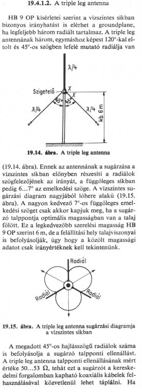

(#) BEMcorp válasza kendre256 hozzászólására (») Dec 6, 2011 /
Kendre256 írta, hogy 433MHz-re triple leg antennát javasol (2008.Okt.13).
Van nekünk egy jó kis elektronyos kapunk, ami szintúgy 433MHz-es távirányítóval működik.
Ezzel kapcsolatban lenne 2 kérdésem:
- Az én esetemben is lehet használni a 'triple leg' megoldás?
- A triple leg-nél, a a három alsó-oldalsó egységet, az antenna 'forrópontjára', vagy az árnyékolásra kell kötni? (Sajnos nem értem 100%-an a szöveget).
Előre is köszönöm!
(#) pucuka válasza BEMcorp hozzászólására (») Dec 6, 2011 /
Ahogy a képen is látható, a középső , a sugárzó megy a koax középső erére, és a felülnézeti képen látható módon a három lábat összekötő gyűrűre megy a koax árnyékolása. A kettő között jó minőségű szigetelőanyagot kell használni, porcelánt, vagy danamidot (teflont)
Ez a legegyszerűbb antenna típus, és bármilyen értelmes méreteket kiadó frekvenciára lehet használni, megfelelő méretekkel.
(#) BEMcorp válasza pucuka hozzászólására (») Dec 6, 2011 /
Nagyon szépen köszönöm!
