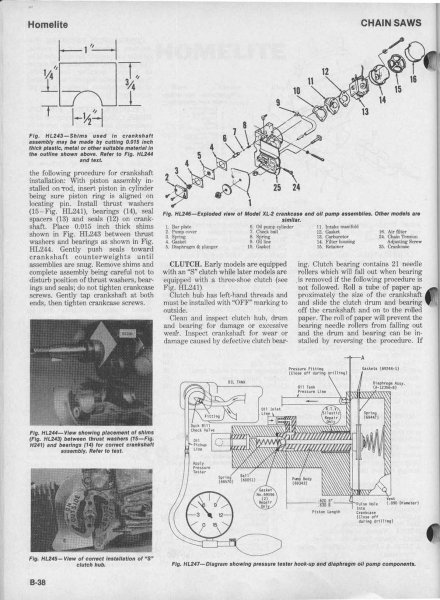

Képet tudsz feltenni a szivattyúról ? Pár fajta fűrész már volt a kezeimben. Mi módon olajozna? Nyomkodni kell valamit, vagy a főtengelyre van építve a szivattyú?
(#) picur1977 válasza maria1982 hozzászólására (») Dec 24, 2010 /
Ezt a neten találtam. Holnap esetleg lefotozom, élőben is.
(#) maria1982 válasza picur1977 hozzászólására (») Dec 24, 2010 /
Bal felső sarok karburátor, az alsó lenne a szivattyú? Légy szíves majd fotózd le! A tartályban nincs a szűrő eltömődve ?
A jobb also a szivattyu. Nincs eltömődve a szűrő. Csináltam már én is egy jópár szivattyút, de ilyennel még nem volt dolgom.
A lényeg az, hogy a forgattyúsház felől a membrán felé van egy furat, amin keresztül levegő áramlik a membránkamrába, ami kimozdítja a membránt a rugó ellenében.
Aminek elvileg pumpálnia kellene az olajat, úgy hogy ráadásul a többletlevegő az olajtartályba van vezetve.
A többit holnap.

Sajnos nem tudok jobb képeket csinálni, de hátha ez is segít.! Még annyit, hogy a membránon lévő tüske egy golyós szelepet nyit- zár.

(#) VIM válasza picur1977 hozzászólására (») Dec 25, 2010 /
Ezt a pumpa típust nem ismerem, de valahol olvastam, hogy nagyon híg olajjal, vagy fáradt olajjal fog csak működni a pneumatikus működtetése révén (karburátor felől szív, karter felől nyom).
