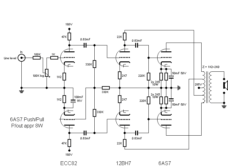

Lapozgattam a netet és ezt a kapcsolást találtam. Semmi különös, de a meghajtócső anódja a kimenőtrafó primerének ellentétes oldali megcsapolásásból táplálkozik. Láttatok már ilyet? Van itt valamiféle visszacsatolás is jelen?
807PP+12BH7
Igen, találkozunk efféle megoldásokkal, de inkább a tranzisztoros kapcsolástechnikára jellemző, ott a tápfeszültséghez viszonyítva nagyobbak a jelszintek. Célja a meghajtófokozat kivezérelhetőségének a növelése (itt triódát hajtunk, amihez jó nagy meghajtó jel szükséges).
CHZ is tervezett CIROKL-nak ilyesféle megoldású meghajtófokozatot, melyben alkalmazta az ehhez hasonló megoldást. A különbség annyi, hogy nem külön leágazáson vezette el a szükséges nagyságú után-húzó feszültséget, hanem egy osztóval állította elő.
Szép, és valóban érdekes A 12BH7 egy szép kis cső megjelenésben is
12B4A-ra gondoltam, még korán van De a kapcsolást megépíteném, ha pillanatnyilag lenne rá kapacitás meg "anyag".
